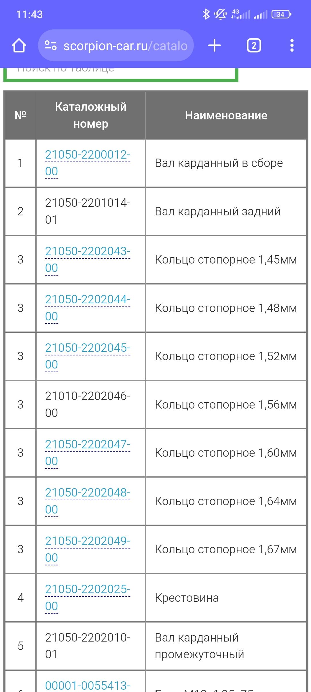

С этими хвалёными отечественными карданами оказывается всё нет так просто. В каталогах запчастей на жигуль СЕМЬ стопорных колец разной толщины. В идеале при замене нужно делать замеры и подбирать нужные кольца т.к. одинаковых запчастей не бывает.
