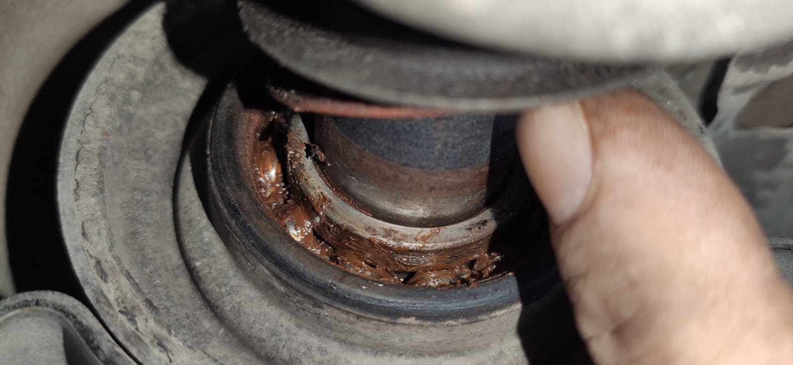

С легкого плавного посвистывания за буквально 1000 км дошло до отчетливо слышимого шороха в районе рычага КПП, оказалось умер подшипник подвесного, который шел в комплекте с демпфером от тигуана. В общем промыл бензинчиком, продул и смазал, сталь поменьше шуршать, но менять его сейчас гемморно, у меня же шлицы на локтайте сидят, поэтому буду оттягивать когда уж совсем капец будет, откатаю тысячи 2 и еще раз промою и смажу заново. на вид металл в подшипнике без ржавчины.
Как-то так, мне нравится.
