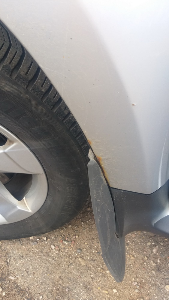

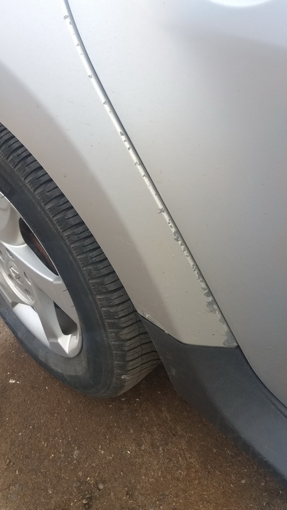

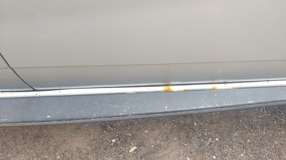

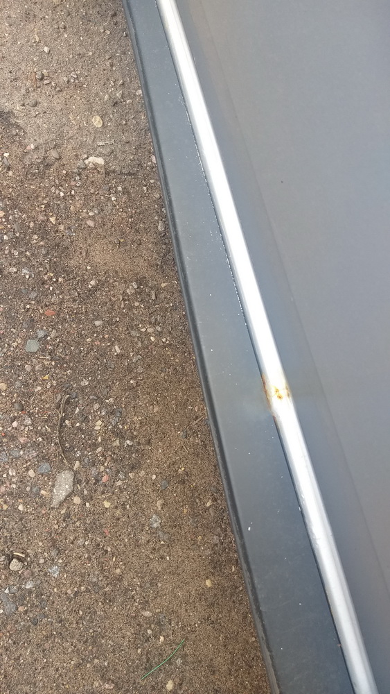

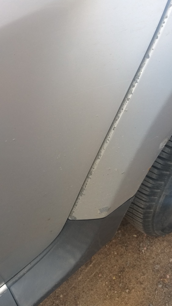

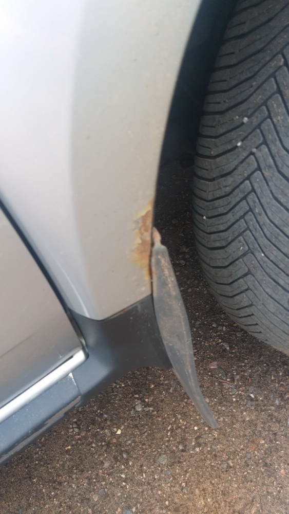

Параллельно отдал машину на устранение точек коррозии и частичную косметическую окраску.
Ожидал, что на порогах будут сплошные дырки от коррозии, но реальность оказалась не такой суровой. Всё обошлось зашкуриванием. Единственная дырка была с внутренней стороны водительской двери внизу, в том месте, где стоит какая-то заводская пластиковая заглушка. Ну, и конечно, из-за коррозии обломались многие крепежные винты и прочие скобы, пистоны и т.п.
Ещё один побочный минус кузовной косметики - пришлось избавиться от немалой части дополнительных уплотнителей дверных проёмов, которые я самолично клеил 10 лет тому назад, и которые весьма эффективно отсекали салон от наружной пыли.
