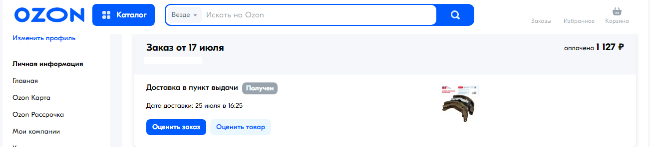

Зад не перед. Взял на озон китайский дешман, колодки ST6716 за 1к. Осталось ещё два предложения от 1.4к. На других торговых площадках, цена за такие колодки начинается от 2к.
п.с. Требуют доработки, пришлось уделить колодкам личного времени на 10мин. Рычаг у колодки заклепан от души, рычаг ходит туговато. Пришлось ослабить клепку тремя ударами молотка через болтик, и сточить наждаком прилегающую плоскость рычага к металлической основе колодки, чтобы рыча работал как маятник т.к. зазора нет, от слова совсем. Рычаг сводным ходом не заходил на место, нужно было доводить его до посадочного места пальцем, а это не гуд. Может поэтому и сбросили цену до одного руб, или просто мне такие попали, непонятно, в отзывах видел только одно сообщение, что требуется напильник, и все, у остальных все хорошо.
