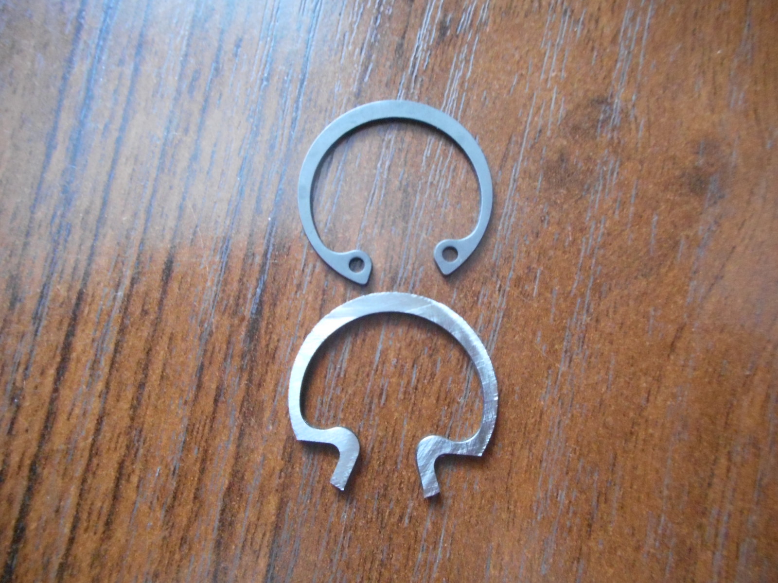

Из-за этого крестовины на новом кардане не отходили и 15 тыс.км.
Возможно поможет подбор стопорных колец толщиной менее 1.4 мм, но таких скорее всего не существует. Минимальная толщина кольца по каталогу автоваза 1.45 мм.

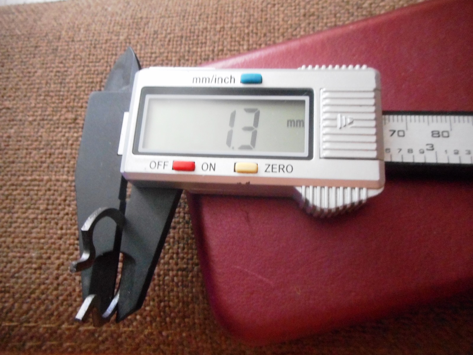

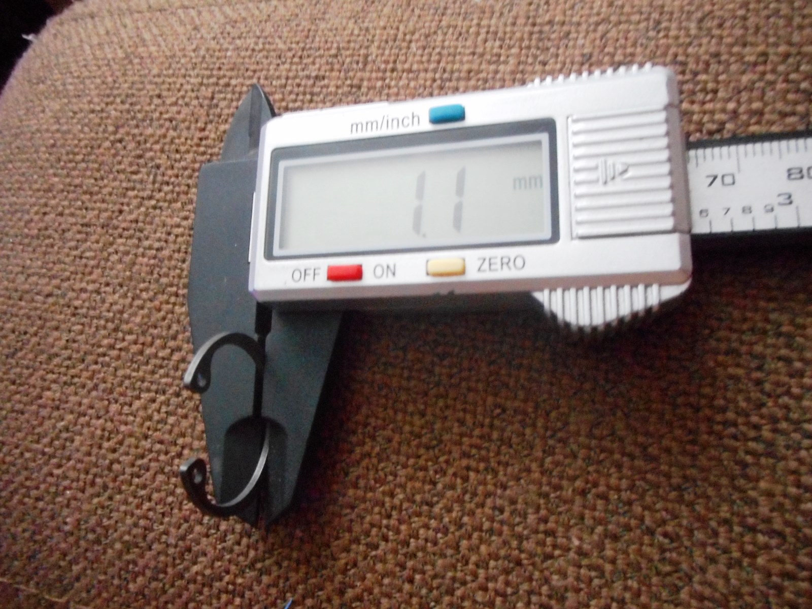

Кольца по толщине меньшего размера есть. Я уже подстраховался, и купил их.
1.3мм.-БЕЛЗАН- 21050-2202043-008.
1.1мм. Покупал в рознице, маг. типа " Крепеж"
