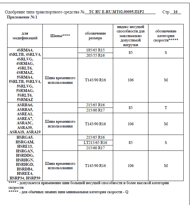

На сколько я знаю, таких документов нет. Что пишут в ОТТС (это не только колес касается, а всего), то официально и можно. Он указан в ПТС (потом и в СТС его стали писать), в интернете найти можно. Другое дело, что пока всем на это пофиг.
Это обычный допуск . Обычно на такое отклонение никто не обращает внимания, Но!!! Если надо докопаться то и кроме этого всего полно.
Отсутствие катализатора, не тот глушитель и ТД.
