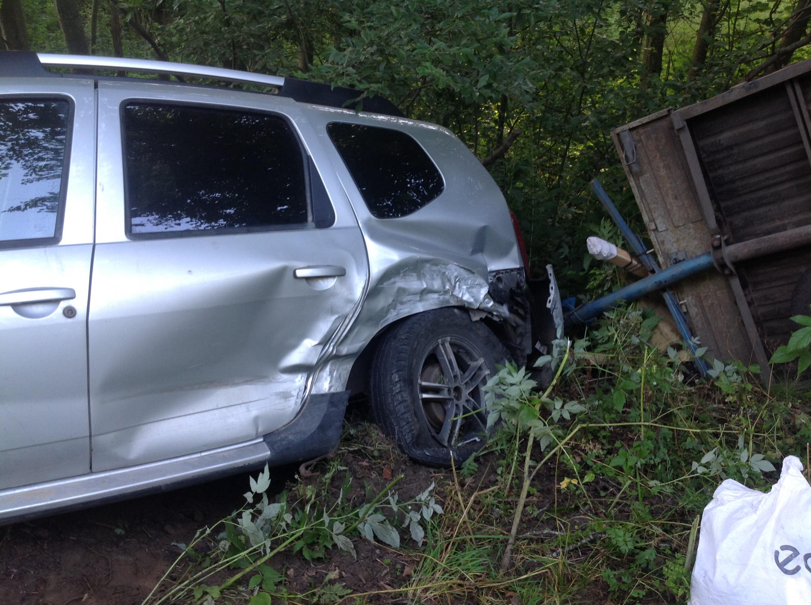

Reno777, меняй резину, нет, - конечно проверить сайлентблоки и вообще подвеску это правильно, это вообще надо регулярно делать и менять всё что имеет отклонение от нормы, только вот у меня дастеру на втором годе жизни встречный заднее левое колесо выбил вырвав рычаги, шрус, амортизатор и замяв четвертину кузова. Я получил выплату и сделал всё сам, и сход-развал сам сделал и на глаз, даже не заморачивался с отвесами на крыше потому как всё равно у меня нет ровной площадки. А помимо этого я ещё изменил развал задней оси с отрицательного на положительный рассверлив нижние отверстия в цапфе амортизаторов (ну сильно напряг меня износ внутренней кромки резины задних колёс особенно заметный на тогда штатном "Амтеле") и ничего - никуда у меня не ведёт, особенно как Аmtel сносил и на Toyo перешел - тогда даже по колее таскать перестало. Так что меняй резину, например Toyo поставь
