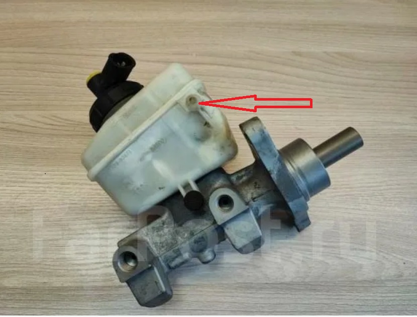

Там одна жижа на все...Только штуцер забора жидкости для сцепления расположен посредине бачка на случай если потечет сцепления то уровень жидкости для тормозов не упадет.
