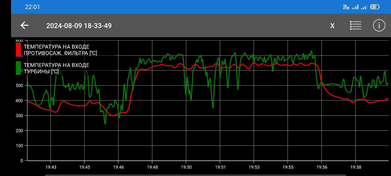

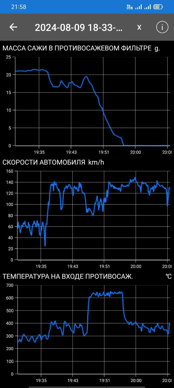

Сообщение от Accel Посмотреть сообщение
Да я больше на температуру смотрел на этих графиках. Масса конечно плавает.
Оборотов нет, поэтому скорость само по себе не показывает нагрузку. Сделал температуру турбины она более показательна, чем скорость в демонстрации нагрузки, так как при прожиге я могу переключится на 5ую, чтобы обороты высокие держать или еще ниже, если особо не разгонишься
