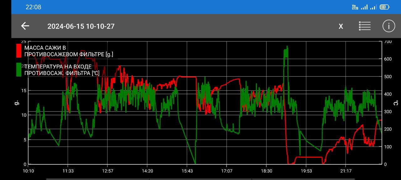

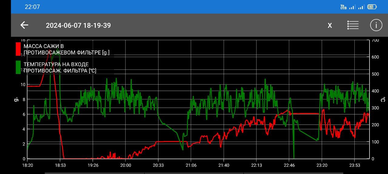

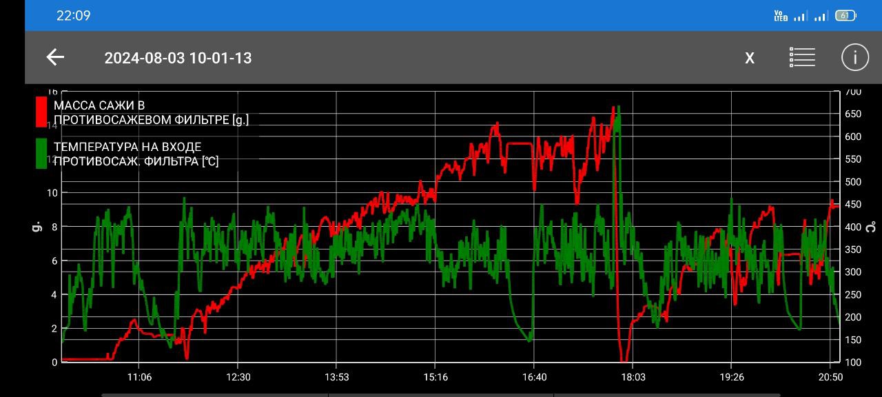

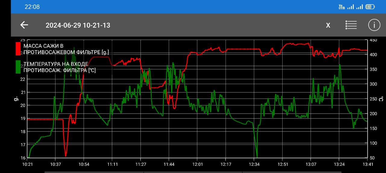

Странно что меньше 22 сажа прожигается уже, у меня тоже Дастер 2 прожиг только после 24 начинается. Ездил в лес за грибами, 1 скрин по трассе режим горения 1 обычный, сажа до 24г. Как только перевалила за 24г режим горения 4, 2 скрин, я так понимаю это режим подготовки и ожидания подходящих условий. Если бывает сажа ниже 24г опустится опять переходит в режим 1. Свернул в лес, по лесу пока ездил короткими перебежками на 2-3 скорости, сажа росла и всегда был режим горения 4. Потом когда выехал из леса на трассу, через какое то время начался прожиг скрин 3 - режим горения 3. Сажевый прогрелся скрин 4. И режим переходит в обычный 1 только когда сажа ближе к нулю, часть до нуля догорает уже при отключенном прожиге.
Выбрал прожиги этого года.
