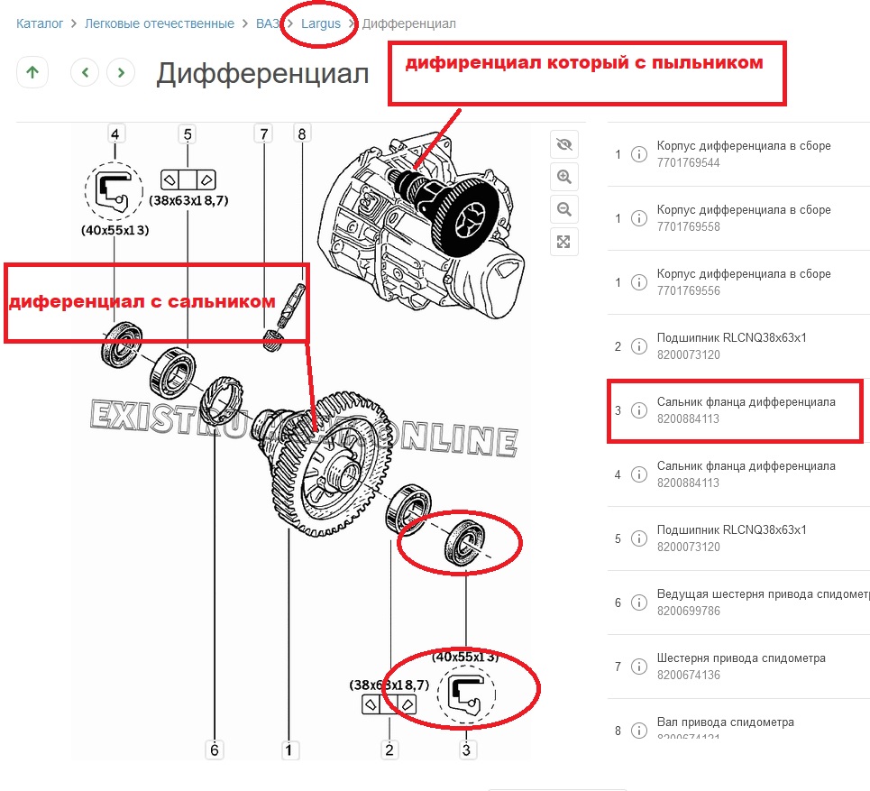

На Ларгусе трипоид вставляется внутрь коробки, сальник-пыльник не вращается, в нём стоит подшипник, уплотняется пластмассовым кольцом по торцу. Ладно, проехали,разберусь.
То что не вращается называется пыльник с сальником, а про то что я писал это сальник с пыльником(кромка такая на сальнике). На Ларгусе есть и такая и такая коробка.
Просто при заказе Ларгусовского сальника убедись, что заказан сальник КПП, а не пыльник ШРУСа.
может так будет понятнее.
