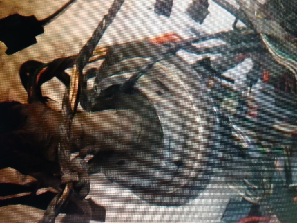

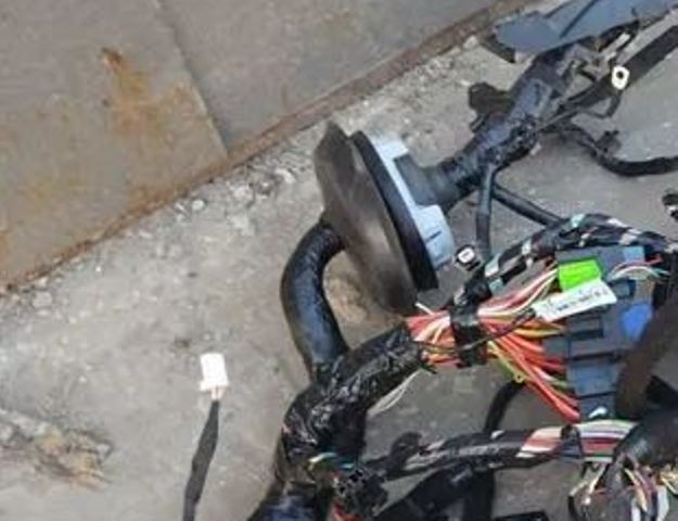

Не знаю как на дастер 2, но на предыдущих моделях стоит резинка с пластиком на защелках. Она с проводки не снимается только резать. По этому посмотри со стороны салона. Может что-то делали и выдавили ее в салон. Она очень плохо вставляется на место(не удобно). Если я правильно понял по фото, вот такая.
