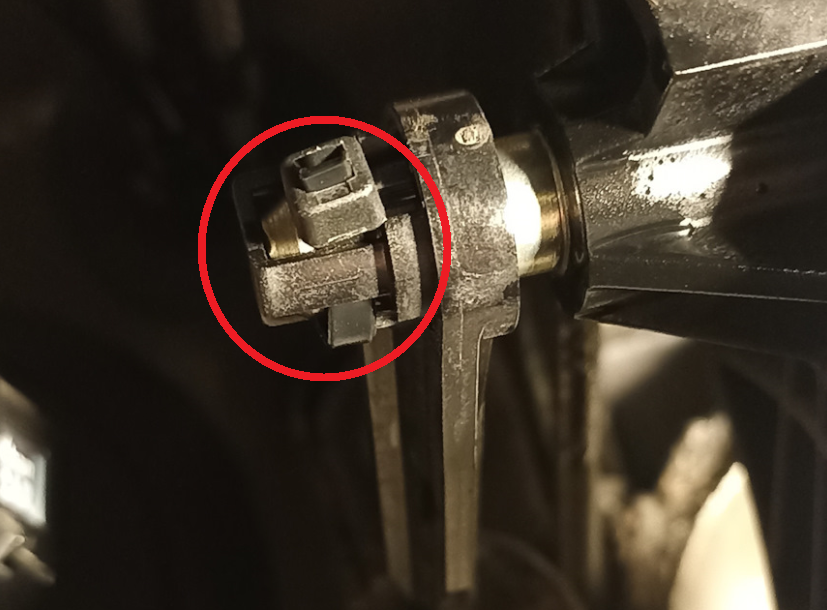

Задул силиконом сочленение шток-педаль №2, повернул пыльник на 180гр.-красная стрелка, звук схлопывания пупырки пропал. Утром ехал в сад, щелчки пошли через раз, обратно не одного щелчка.
Через пять дней щелчок от педали вернулся обратно. Снял тягу сцепы, смазал шток крепления тяги, вернул тягу обратно и закрепил её хомутом, как на фото. (Фото не моё, позаимствовал из БЖ -Reanimator33.) Видимо подломились фиксаторы крепления у тяги, при одевании тяги звук защелкивания не прослушивался, и тяга снималась легко, без сопротивления. Два дня без щелчков, думаю педаль неожиданного сюрприза с отстегиванием тяги во время езды мне теперь не преподнесёт, тьфу три раза...
