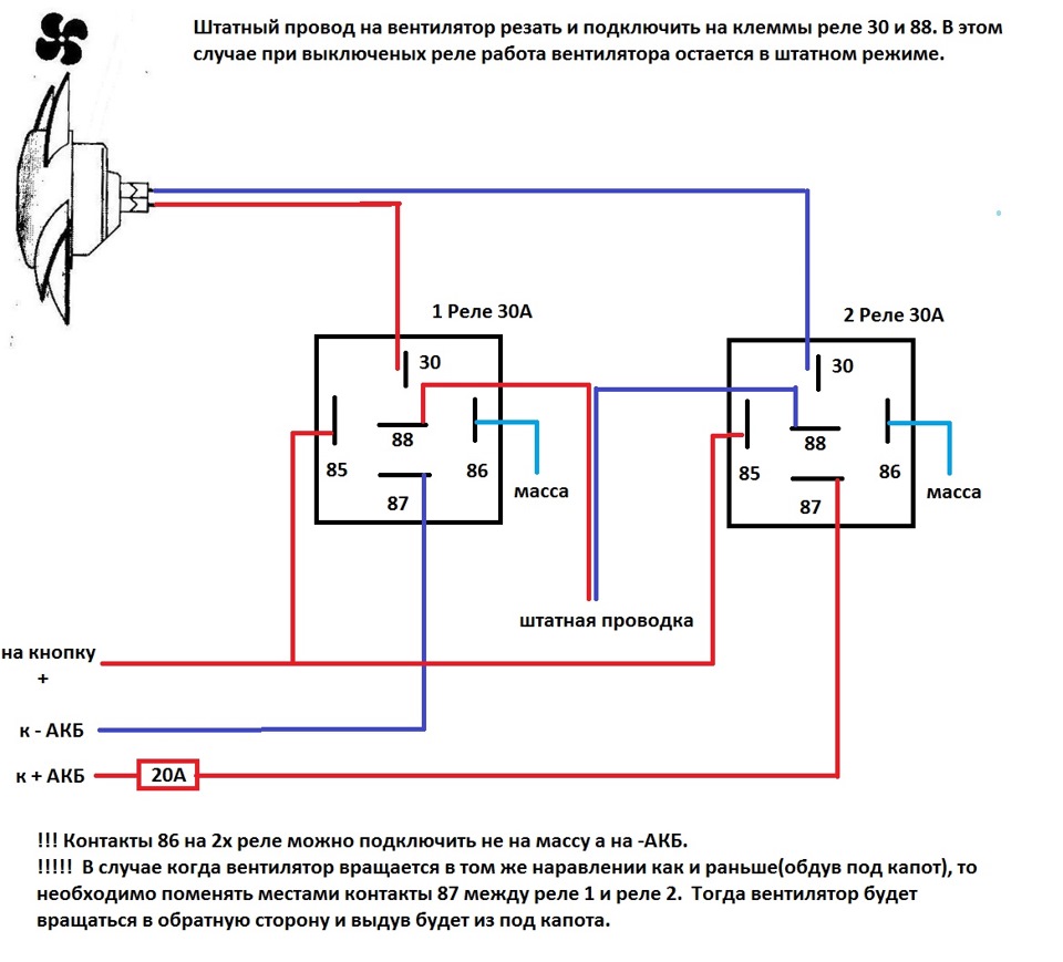

По умолчанию Re: Не включается вентилятор охл.двигателя
Сообщение от Завьял Посмотреть сообщение
Задумка интересная, но тогда надо еще принудиловку включения вентилятора на полную мощность колхозить.
Так вот, по схемке так и получается.
Контакты 30 и 88 получается это разъём перед вентилятором.
