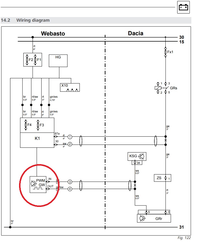

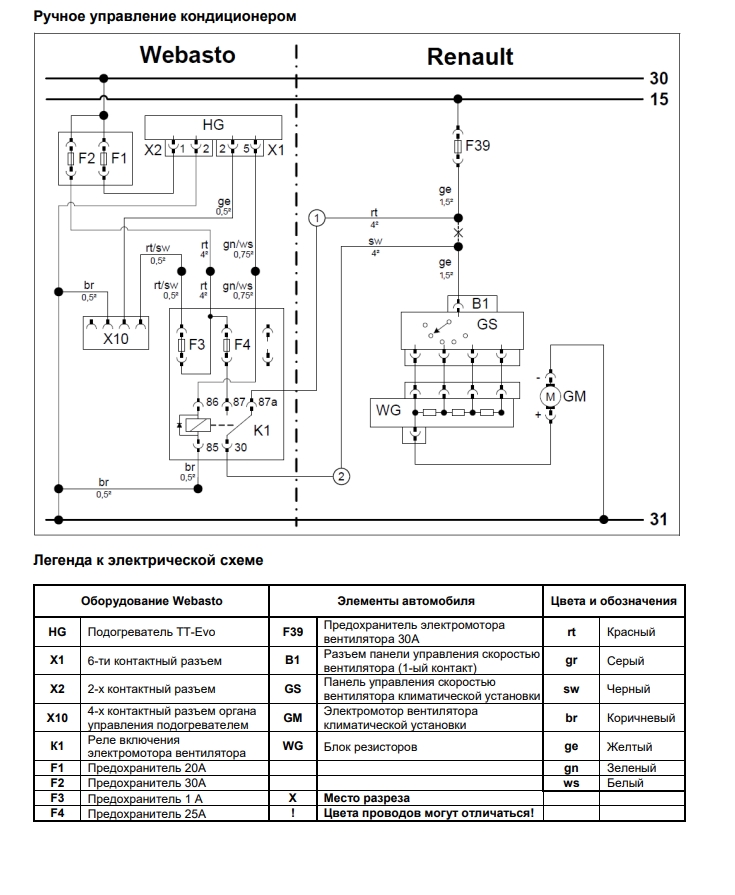

Вот две схемы , ручной и климатконтроль. Твой призрак отмечен красным, Если бы поставили сразу ничего бы и не вылезало.
