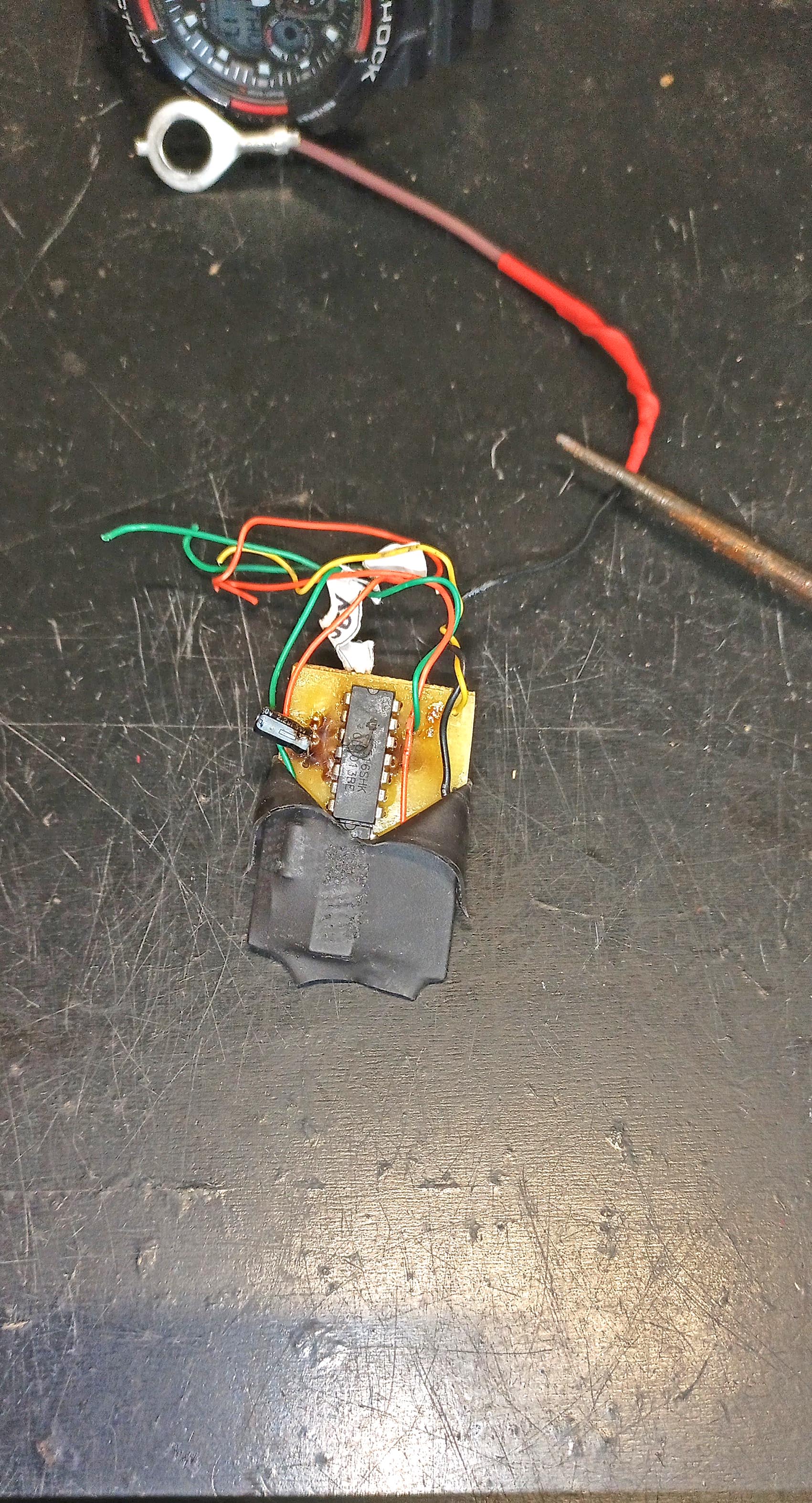

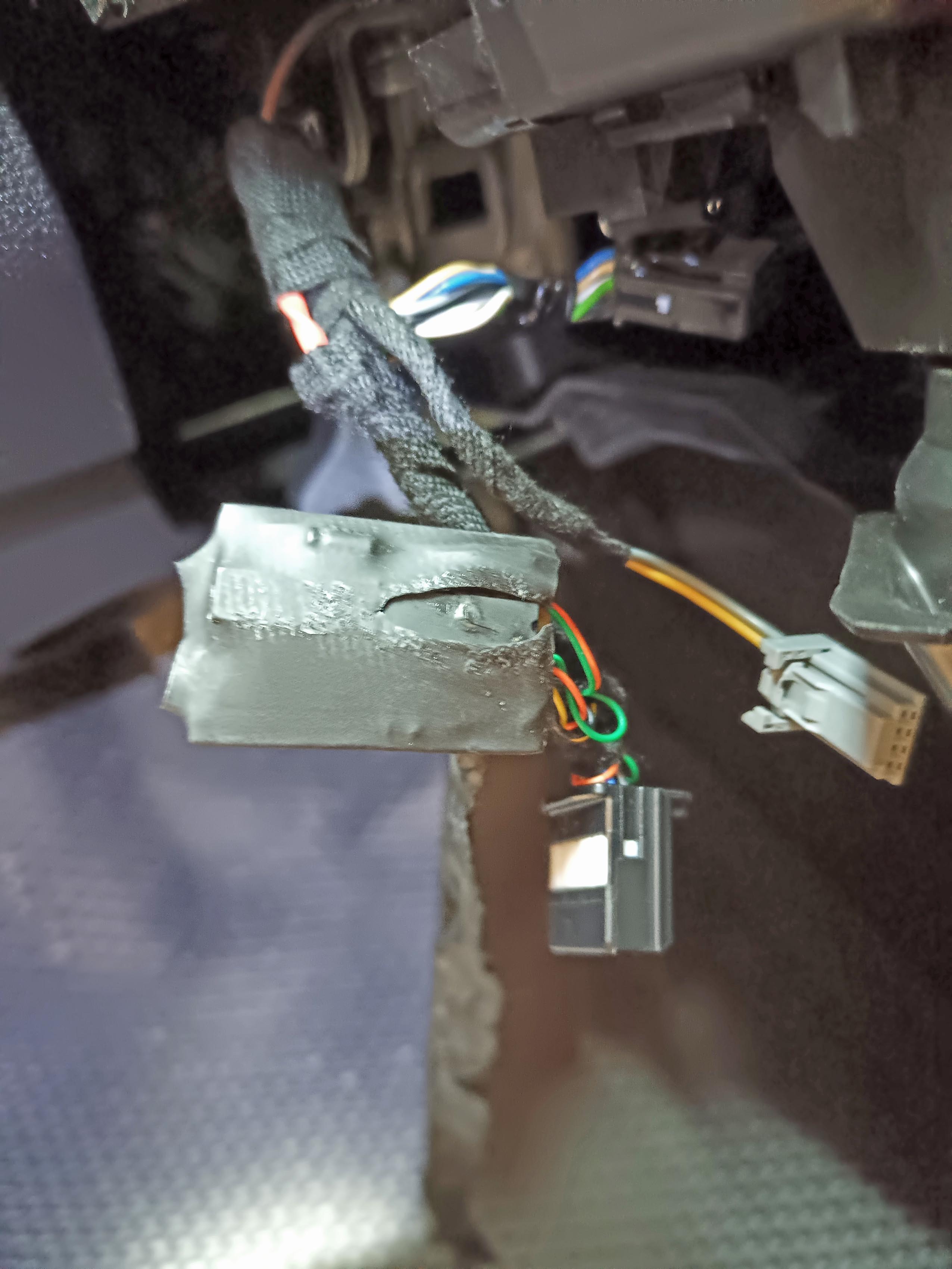

Два дня назад приехал в гараж, заглушил машину, убрался в гараже и пошел загонять машину. Завожу машину и с левой стороны рулевой колонки повалил дым. Выключил зажигание, с другом машину затолкали в гараж, сбросил минус с аккума. На следующий день решил начать с проверки платы КК, разобрал, вот что увидел.
Заказал новую плату, сегодня поставил, активировать КК не получается. Параметр ACC/SL не получается изменить на СС/SL. Ограничение скорости включается, а круиз нет. Может кнопка включения КК на руле сгорела? Подскажите как можно проверить?
