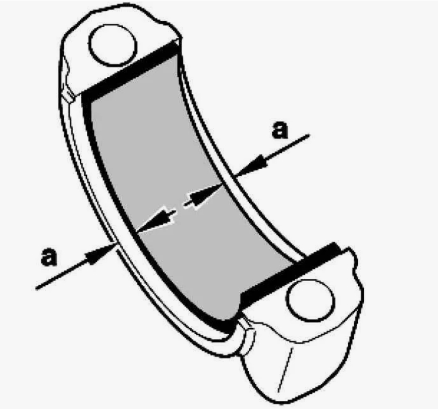

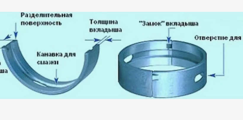

на Дастере вкладыши беззамковые, при частой езде с детонациец вкладыш проминается и проварачивается....
Вот вкладыши с замком на нормальных моторах
