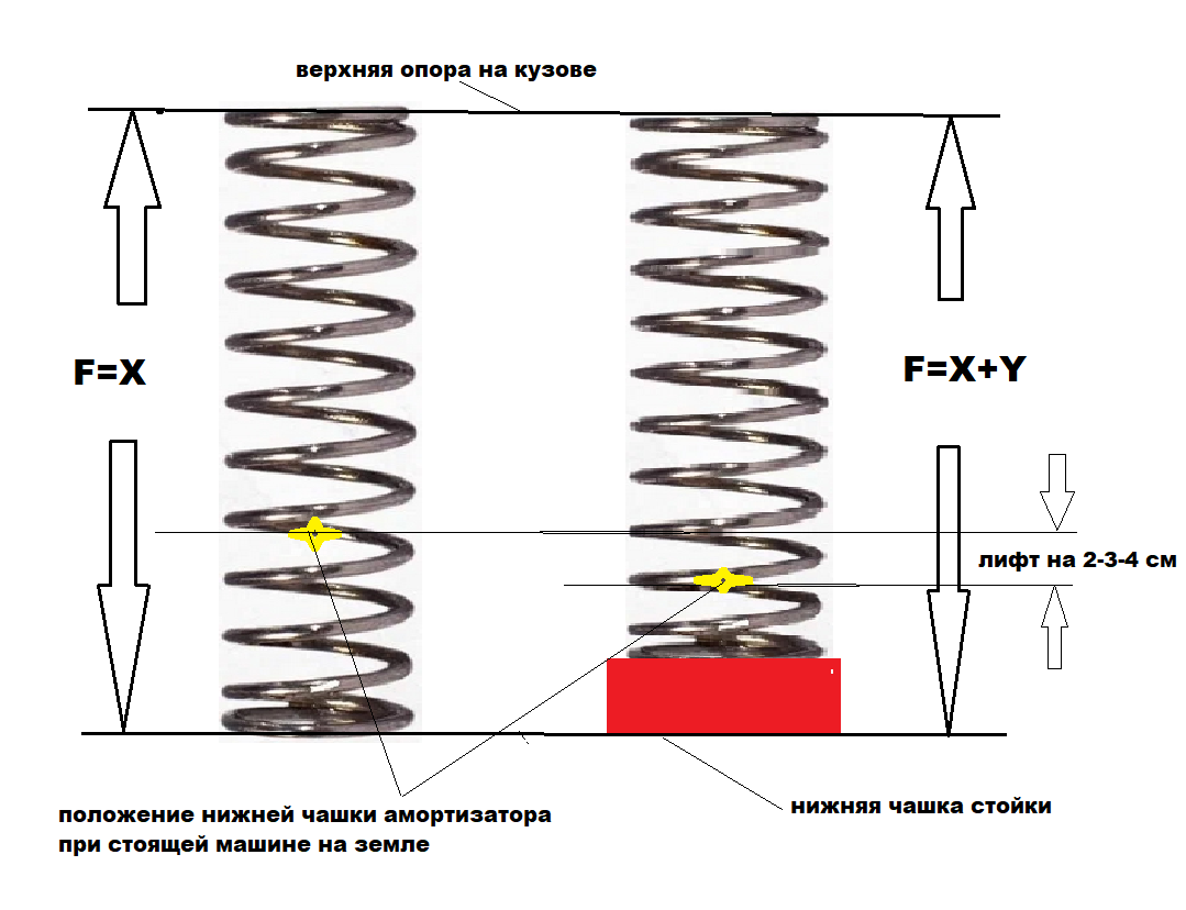

при установке проставки под пружину она дополнительно не поджимается (в первом приближении, без тонкостей кинематики)
Может мы о разном говорим , но собирая стойку мы уже поджимаем пружину (как минимум при сборке нужны стяжки чтоб пружину сжать) устанавливая проставку мы должны сжать пружину еще больше и как понять в таком случае что она не поджимается????
я вот попробовал это нарисовать (ну как получилось) в первом случае пружина давит на чашки с усилием Х н. во втором уже (Х+Y)н.
Ну и точка покоя судя по рисунку сместится вниз и поэтому ход на отбой уменьшится..
поправте если не прав...
