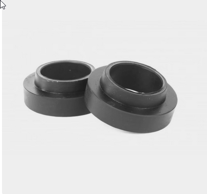

ViBer, ставя проставку 20 мм - кузов поднимаете на 20 мм, в каком месте пружина поджимается?

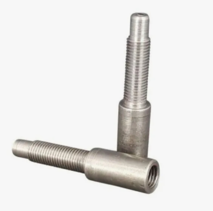

Ну если ставить проставку на шток , то сие правильно. Мы просто удлинним сам амортизатор, но у тебя написано было
при установке проставки ПОД пружину она дополнительно не поджимается
то есть между пружиной и чашкой на амортизаторе куда она опирается, а это извини ограниченный размер и в этом случае пружина подожмется.
проставка под пружину
удлинитель штока
