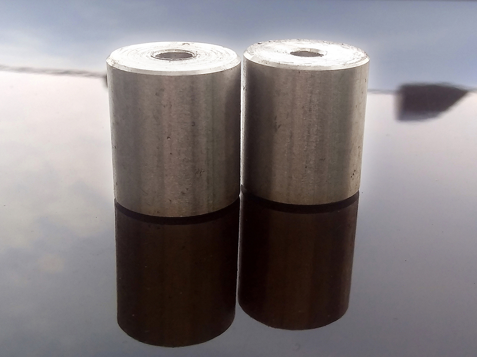

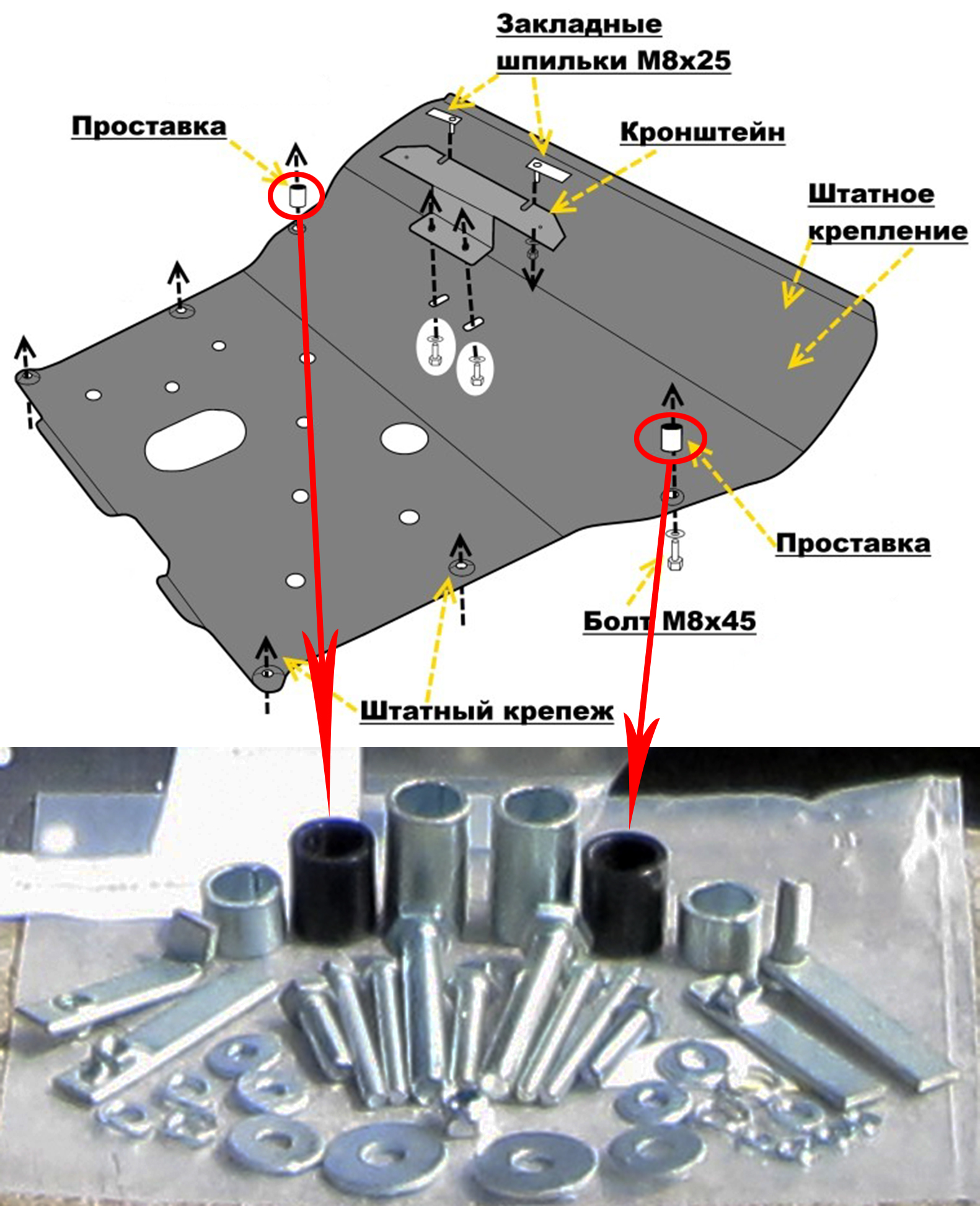

Защита бампера переднего, картера двигателя и КПП увеличенная АМг2 4,0 PTA.438 от "Патриот" - три года с момента начала эксплуатации...
Не помню точно, но вроде как примерно через год, захрустели вот эти проставки (на схеме защита не моя, это PTA.414, но это сути не меняет). Особенно ярко проявляется, при небольших поворотах руля на месте, или в момент начала движения. Когда первый раз услышал, думал капец чему-то в рулевом. По лужам проедешь, опять тишина. Но сегодня меня это окончательно достало, и внезапно были выточены вот такие втулки из нержавейки им на замену...
