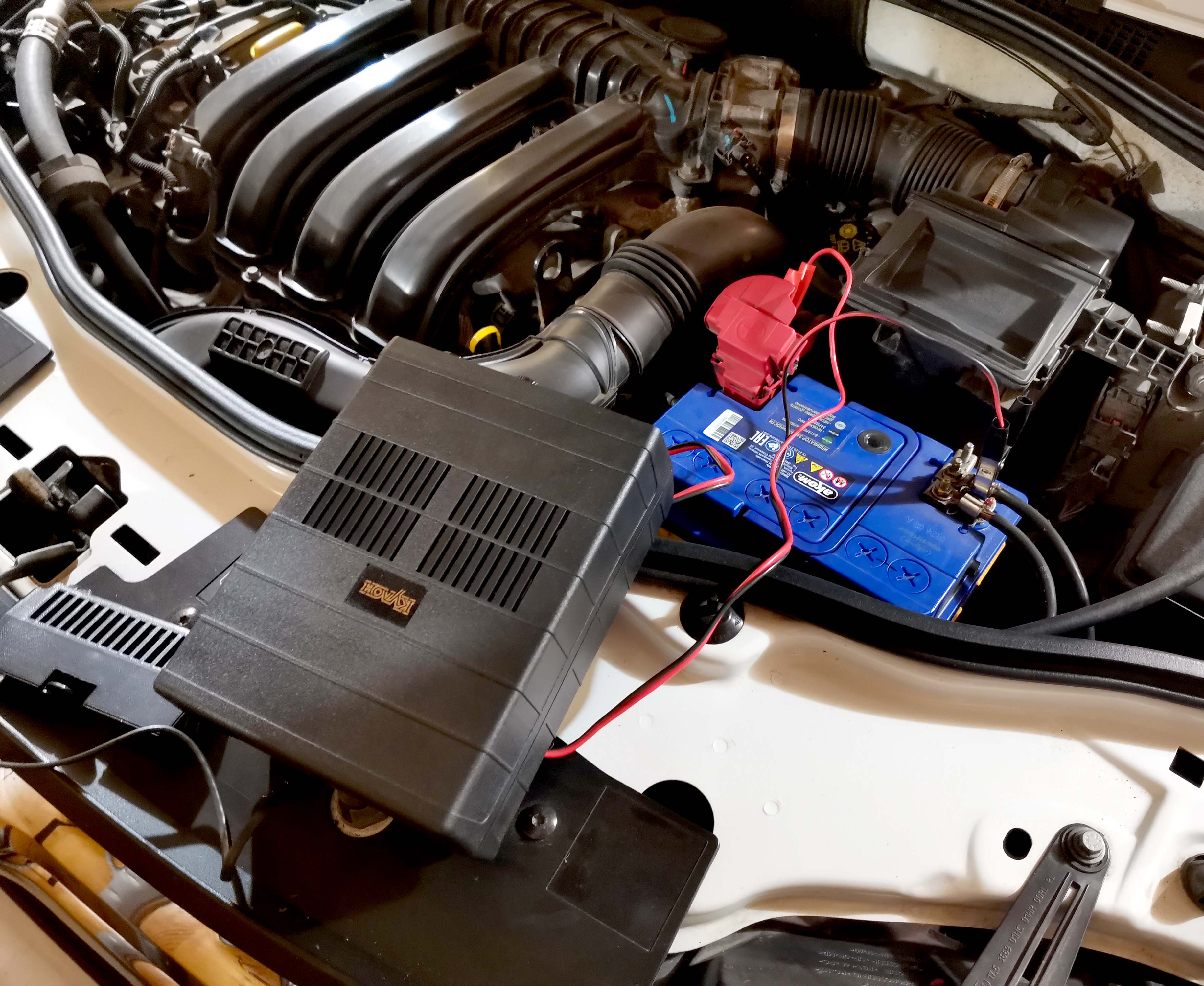

Из-за коротких и редких поездок периодически подкидываю зарядник на 5-6 часов. Зарядка - Кулон 715d. Выдает ток ровно столько сколько может принять АКБ. Часто бывает так, что основной заряд успевает пройти за 1 час, а остальное время АКБ стоит в буферном режиме 14,6В и 0,1А.
Перед подключением зарядника жду минут пять, пока погаснет приборная панель, потом подключаю плюсовую клемму, потом минусовую и включаю зарядку. Вообще мозги засыпают где-то минут через 10.
