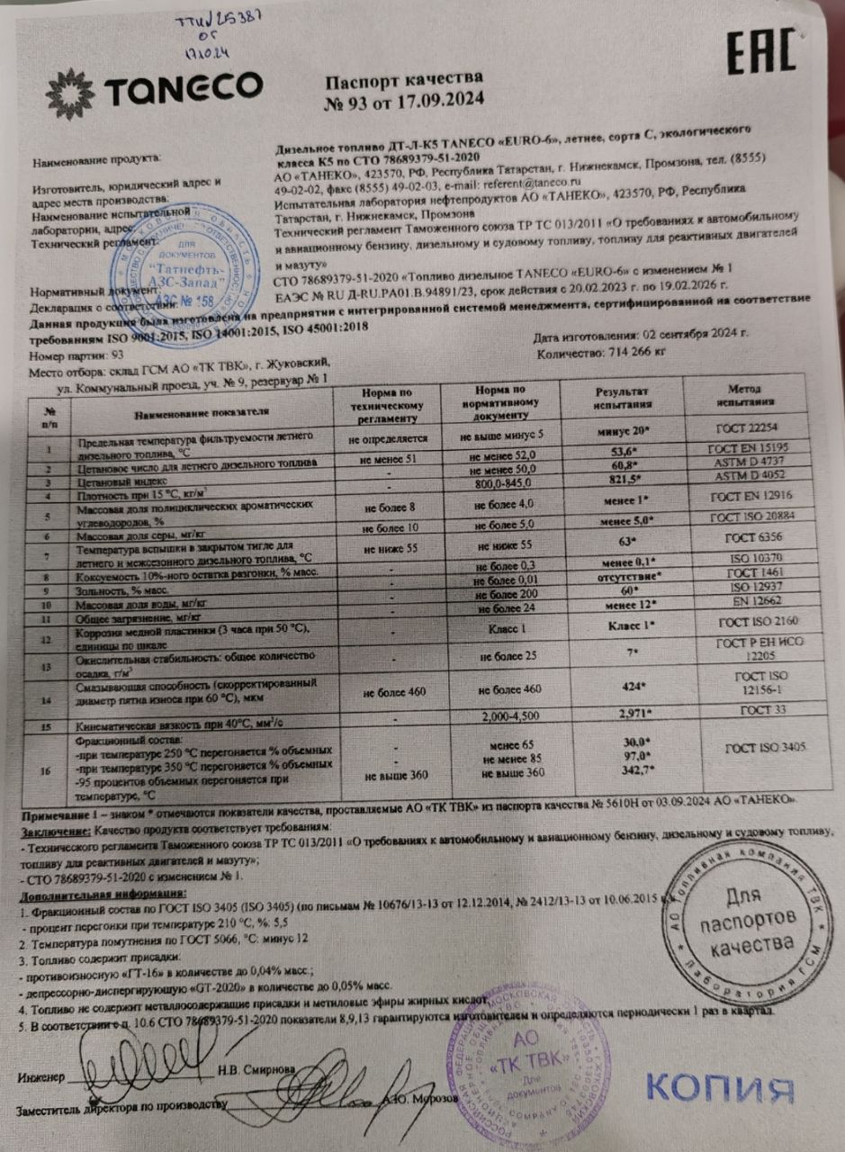

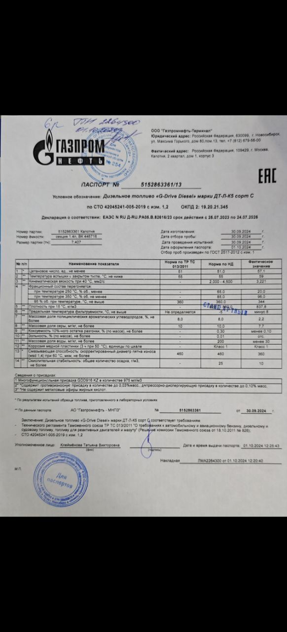

Это что за зверь? В моем понимании, противотуманные фары, что явно не клеится по смыслу.
Блин, мужики, реально сочувствую, снег, переобувка в середине октября.
Предельная температура фильтрации, температура при которой ДТ начинает парафиниться и забивать этим фильтр и.. да всё. Есть ещё температура помутнения, когда этот процесс начинает проявляться. Обычно у летней ПТФ минус 5 - минус 7. У танеко иногда и у летней встречается минус 40. Вчера залил летнее танеко с минус 20 птф и минус 12 помутнения. Вообще желательно ориентироваться на температуру помутнения. Но её не всегда пишут. Вот два паспорта. В гпн её нет (как раз в баке было это ДТ), а в танеко есть (не в таблице, а внизу).
