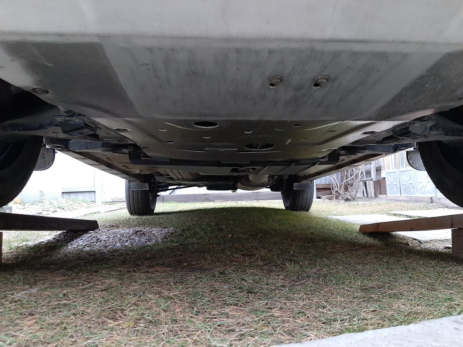

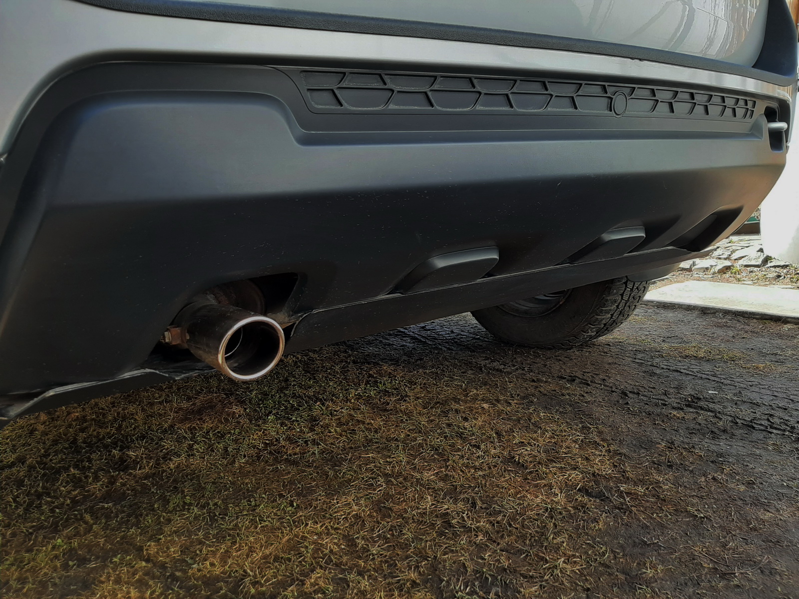

Увеличенная прилегает плотно, без зазоров. Чтобы защитить усилитель подрамника и закрыть щель между защитой ДВС и кислородного, из 4-х миллиметровой дюрали вырезал кусок, примерил (на фото именно примерка на авто), потом в нем фрезой наделал отверстий и установил. Защиту заднего бампера взял сразу, жаль люминий не нашел тогда. Потом еще на внутреннюю отбортовку закрепил куски типа транспортерной ленты, чтобы меньше грязи закидывало и гравия. Помогает, но привык продувать компрессором с тонкой кривой насадкой. Практически чисто, но ржа-таки присутствует. На неделе сниму и покрашу, а за зиму алюминиевую найду.
