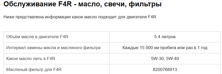

Сообщение от Skunk
Судя по описанию климата Донецка в википедии тебе спокойно можно круглый год лить рекомендованное производителем и разработчиком мотора масло - 5W40 А3/В4. Можно и 5W30.
Я бы выбрал именно этот вариант. Только периодичность замены снизить до 10 000 км
