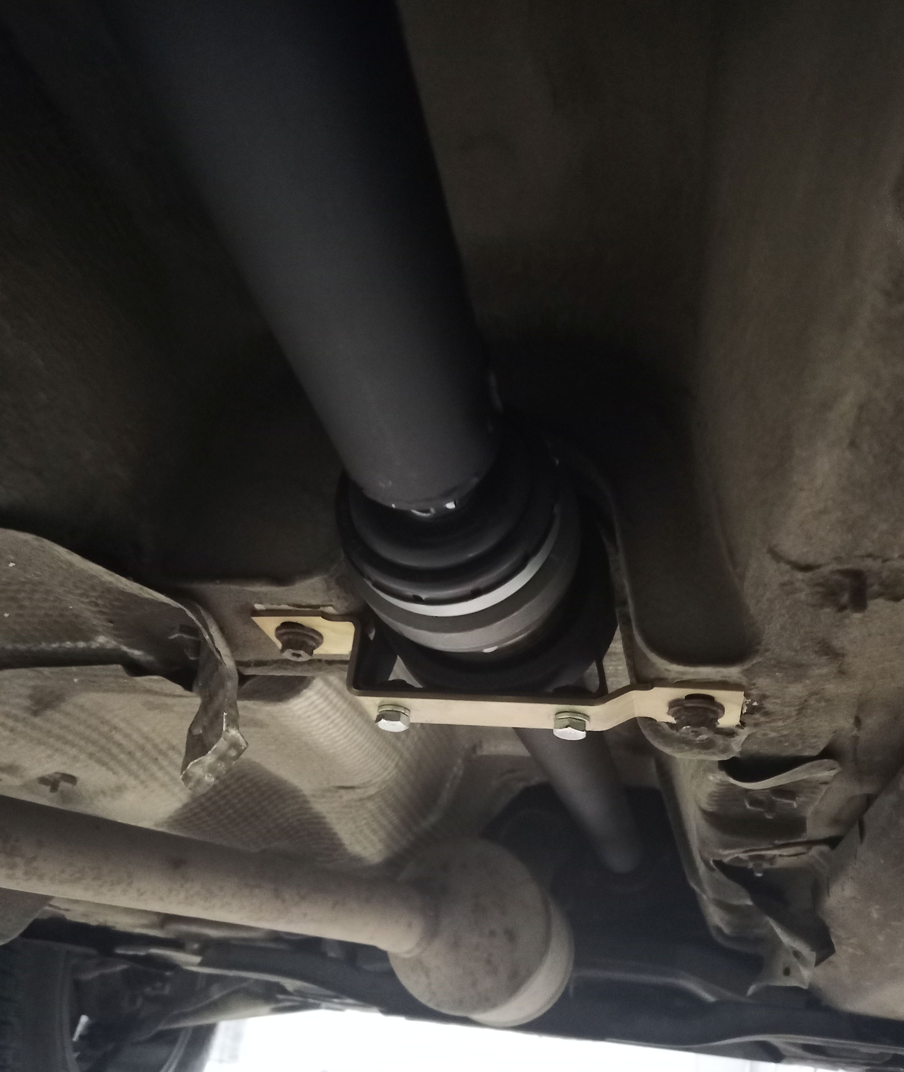

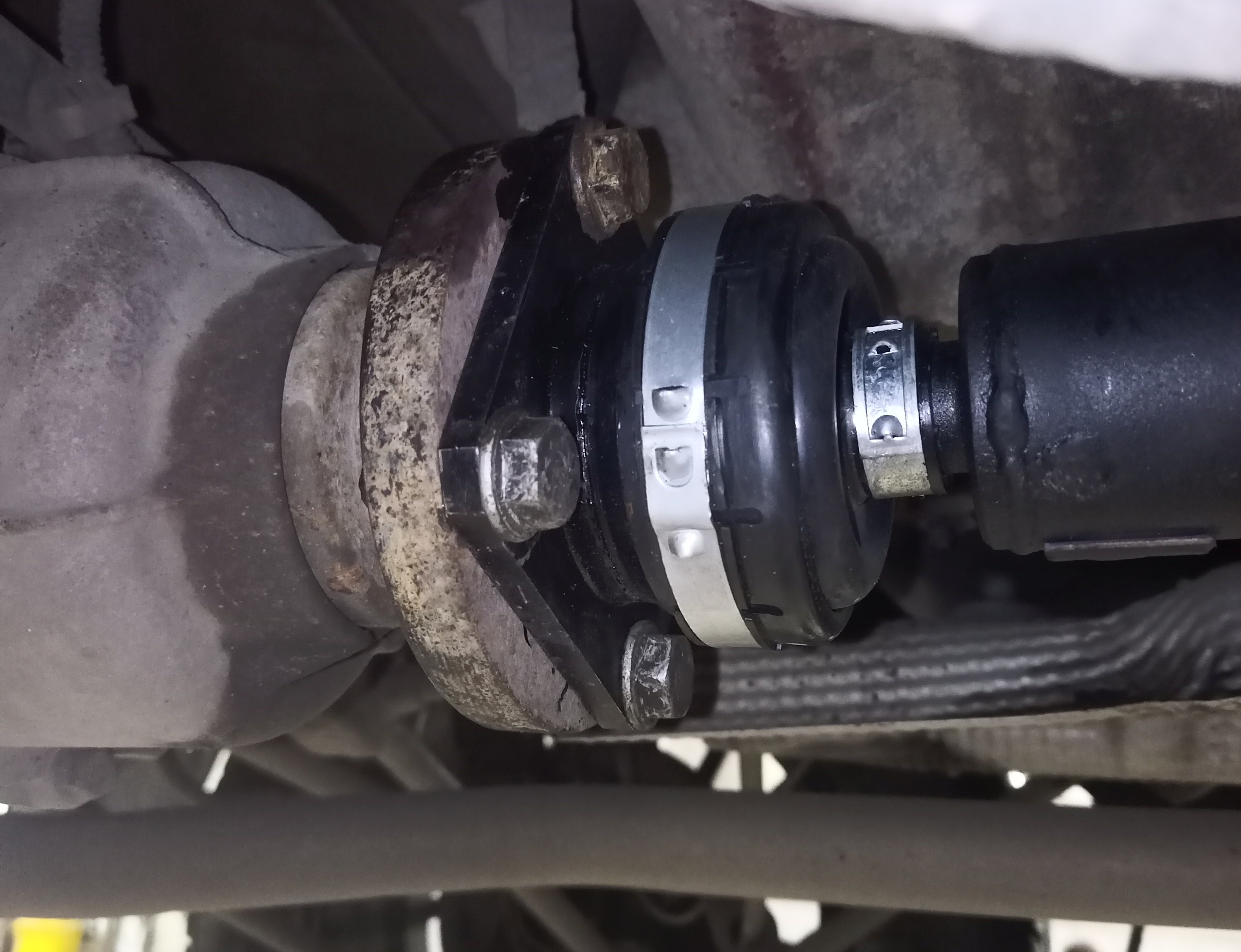

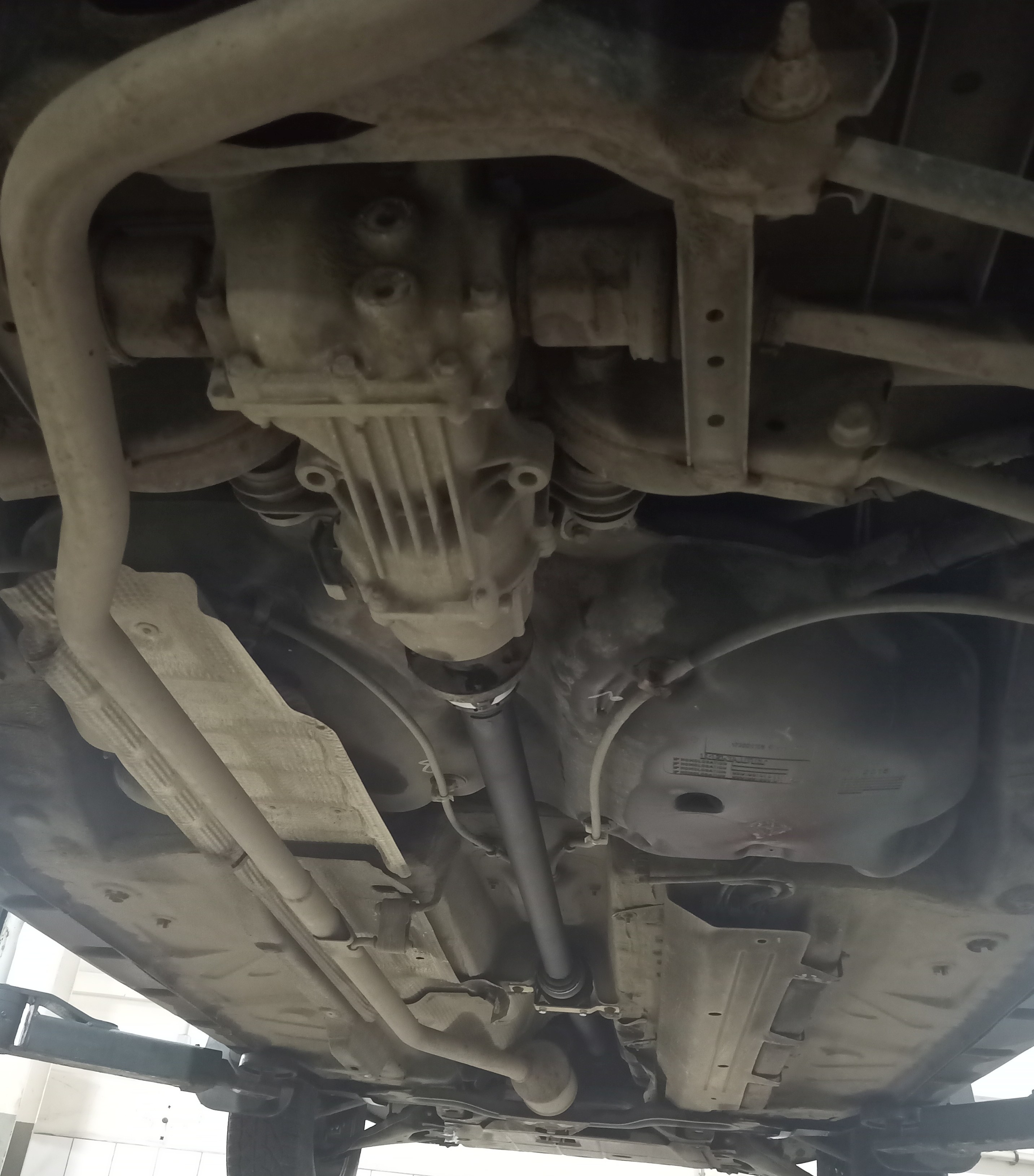

На фото установлен новый кардан.
У старого задняя крестовина заклинила, а передняя хоть еще и со смазкой, имеет небольшой люфт и двигается в одной плоскости не равномерно. Подшипник крутится свободно, есть люфт и как будто сухой. Шурус свистит смазкой и дает совсем маленький люфт.
