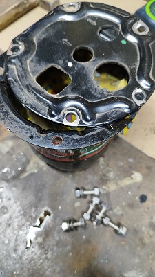

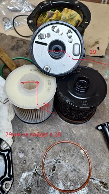

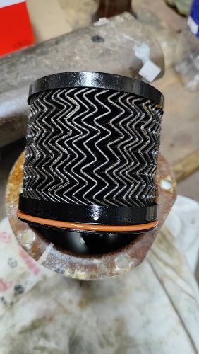

Менял топливный фильтр на 20т.Неразборный.лежал в гараже. Просмотрел тему и думаю попробовать сделать его разборным.Заказал картриж Metaco (подешевле).Сегодня рассверлил клепки, разобрал.Фильтр конечно грязный,черный,хоть и солярку заправлял самую супер.(ну это Крым.а у нас многие знают что топливо гав..о. Думаю теперь менять пораньше.

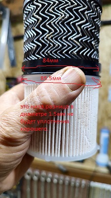

В теме писано что без проблем все делается.(#295).Я не знаю как вам все просто,я перемерял все и пришел к выводу что все таки негодится так.Диаметр картриджа Метако на 1.5мм меньше внизу,так что уплотнения небудет хорошего.И в верхней части:убрал с Метако втулку,а крышка фильтра несовпадает на 1мм по диаметру.Можно конечно прижать,но гарантия что не раздавит капролон или крышку нет.фотки скину там можно понять что к чему.В общем колхоз 100%.
