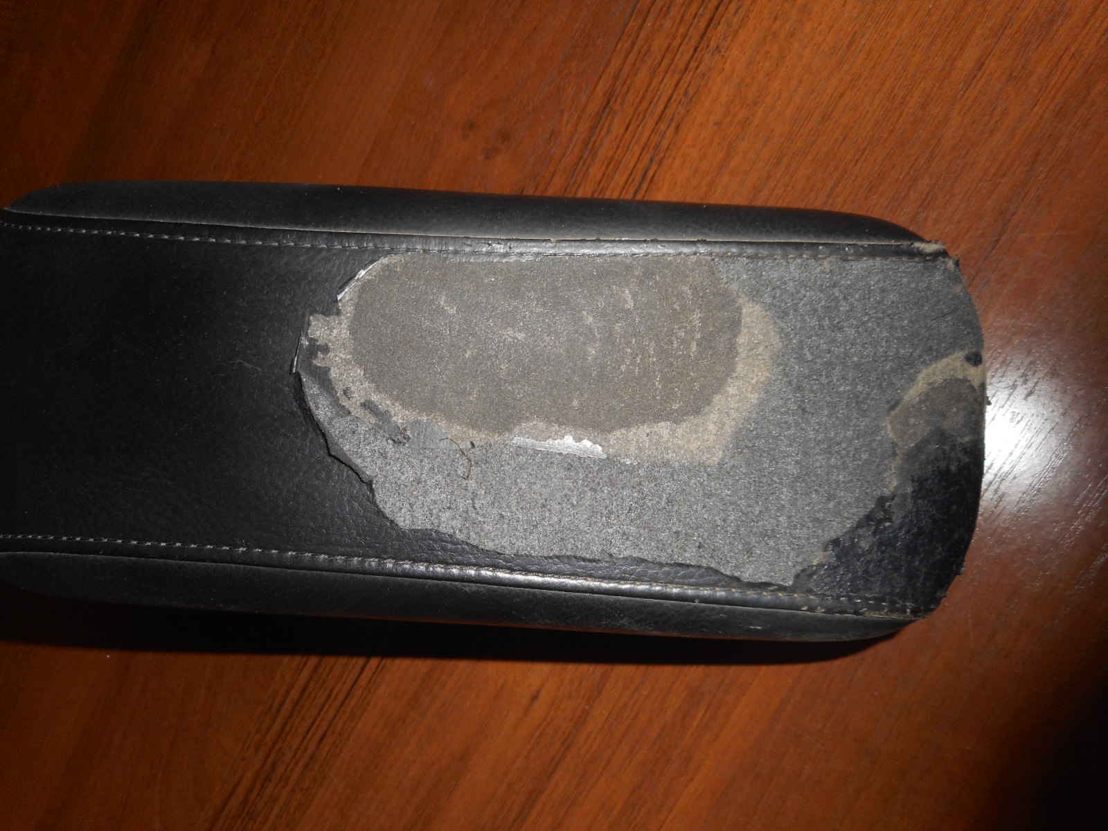

Будем посмотреть, менять его частично-только верхнею часть, или полностью.
Поменял только верхнею часть, новая часть от подлокотника на металлическую ногу-крепление от б\у подлокотника встала как родная. После установки подлокотник стал чуток повыше, для меня самое то. У кого стоит подлокотник ARMSTER с боксом от ОД, и требует обновления как у меня(фото), то для частичной замены можно смело брать подлокотник HJ48014BK.
