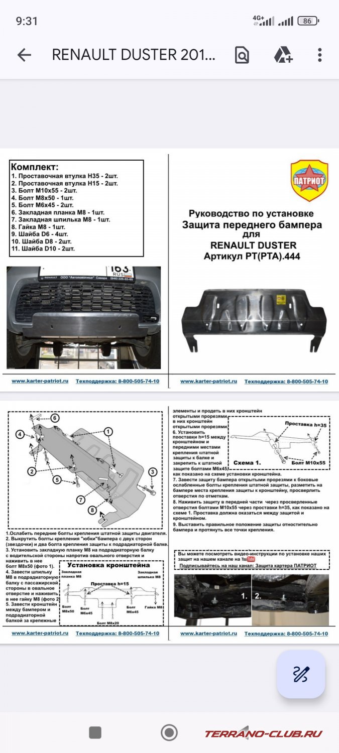

Запутал народ еще больше...
А че запутал основную защиту снимать не надо ,это главное ,тока ослабить два передних крайних болта , куда вставить прорезями в защиту бампера , после чего разметить отверстия в нижней части бампера. После чего уже открутить передний болт крепления защиты и два крайних винта бампера , после чего уже можно просверлить отверстия под крепежные болты защиты бампера , а далее по инструкции .
Т.е. пункт 7 в инструкции я бы сделал в самом начале после первого пункта , по мне так было бы проще, выставлять закладную ориентируясь на совпадения просверленных отверстий ,после чего закрепить и протянуть закладную и потом уже прикрутить к ней саму защиту бампера ....
