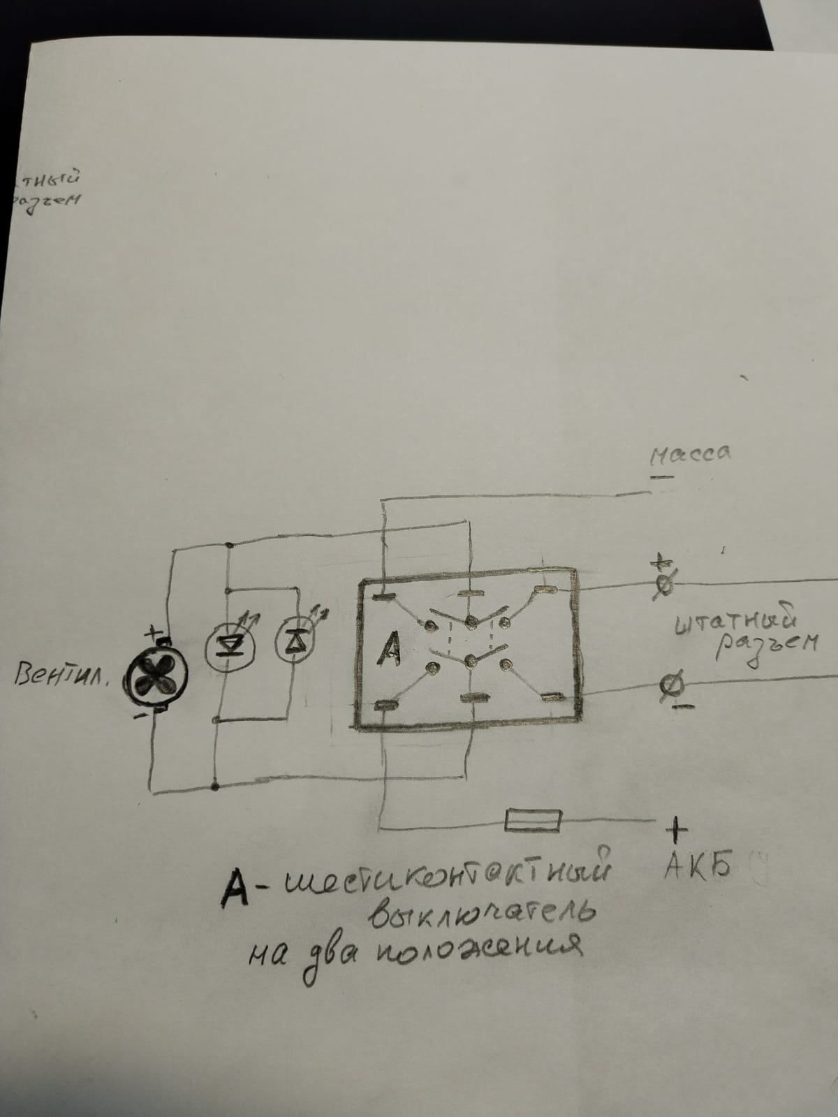

вот тут случайно нашел. По идеи реле переключает полярность на моторчик с гидравликой (закачать-скачать) но схемы нет ....но и цена для опытов не очень большая.
https://aliexpress.ru/item/100500275...type_rcmd=core
Суть в том что у нас нет постоянного питания на вентилятор, оно подаётся по сигналу датчика температуры, а переключать на реверс в это время, даже с задержкой до остановки вращения вентилятора неудобно, ловить момент вообще не желательно. Нужна возможность подавать на вентилятор питание с обратной полярностью независимо от желания датчика температуры и не попасть на противоток с датчика.
Я вижу это примерно так:
