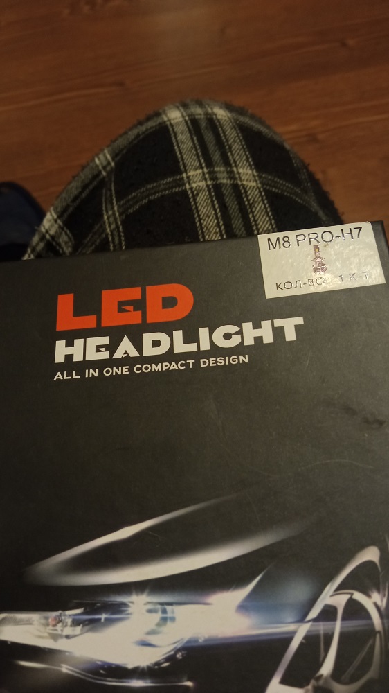

Записали меня тут в "сварщики". С приятелем ехали на охоту - он раскритиковал, как светят мои галогенки. Они у меня и правда, светят слабо. А у него стоят светодиоды, хвалит. Говорит, что надо покупать нормальные, тогда не будут слепить. Короче, уболтал меня ))) Взял я у него по дешёвке его прежние светодиоды. У него сейчас другие, более мощные.
Потестил, что-то не очень понравилось. Мощность небольшая, выигрыш в освещении минимальный, и то, при идеальных условиях. По мокрому асфальту вообще никакого выигрыша, как без фар едешь. Чтобы светило нормально, надо повышать мощность=слепить встречных. Отсюда понимаю логику "сварщиков" - дай я гиперболоид Гарина вкорячу в фару, мне, глядишь, хорошо будет, а как остальным - пофиг. Вот и гоняют такие гиперболоиды каждый второй, благо техосмотр родное государство отменило.
Тем не менее, пока погоняю так. Может попробую линзованный вариант.
Вот такие лампы

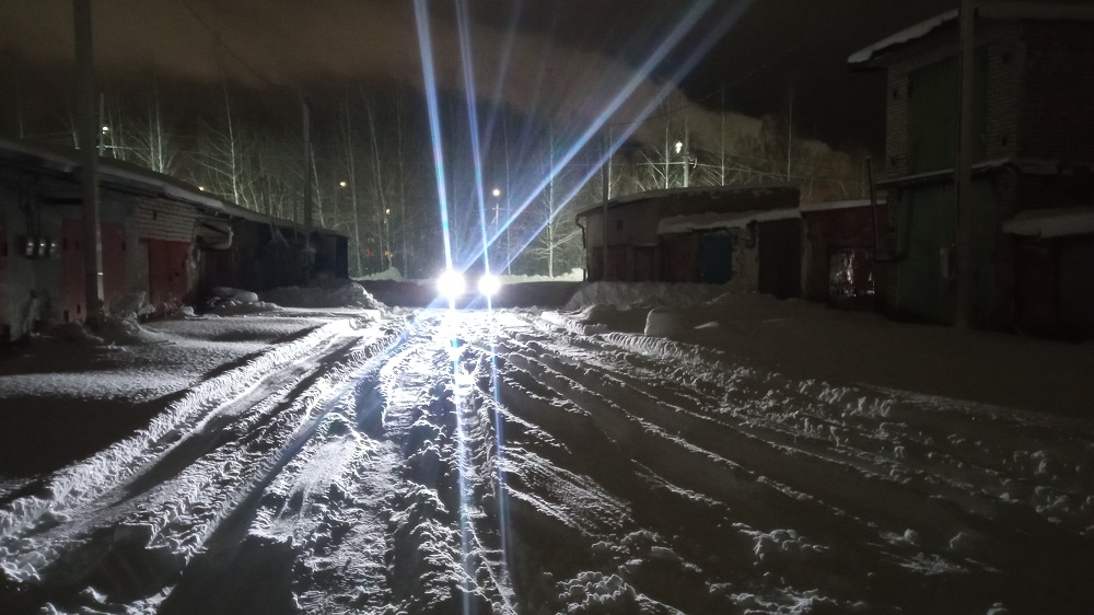

Максимально подняты. Наверное, слепят встречных. Так не езжу.

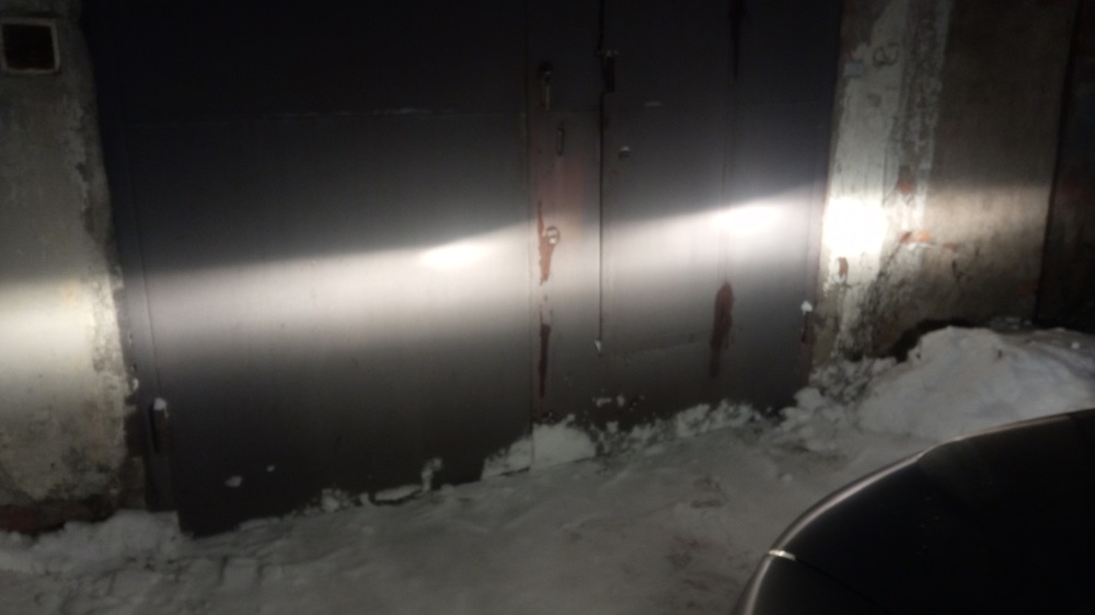

Граница старых галогенок.
Граница светодиодных ламп.
Так светят.
