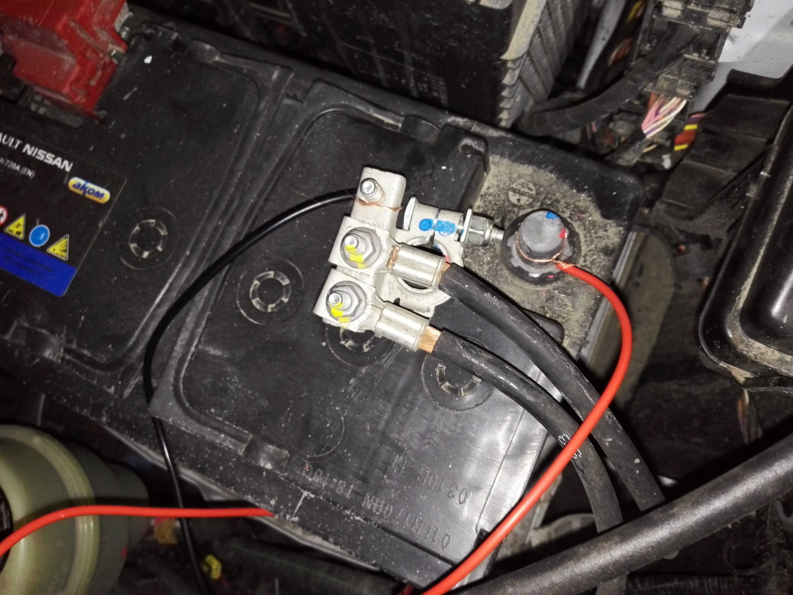

А как правильно можно замерить ток утечки?
Подсоединять мультиметр в разрыв АКБ с машиной?
При закрытии ЦЗ мультиметр выдержит нагрузку?
Я замерял так: фото
Давно это было, но что то помню ток через минуту был 0.8А, через 5 минут - 0,3А, а через 10 минут ток падал до НУЛЯ.
У некоторых машина засыпает через 30 минут.
