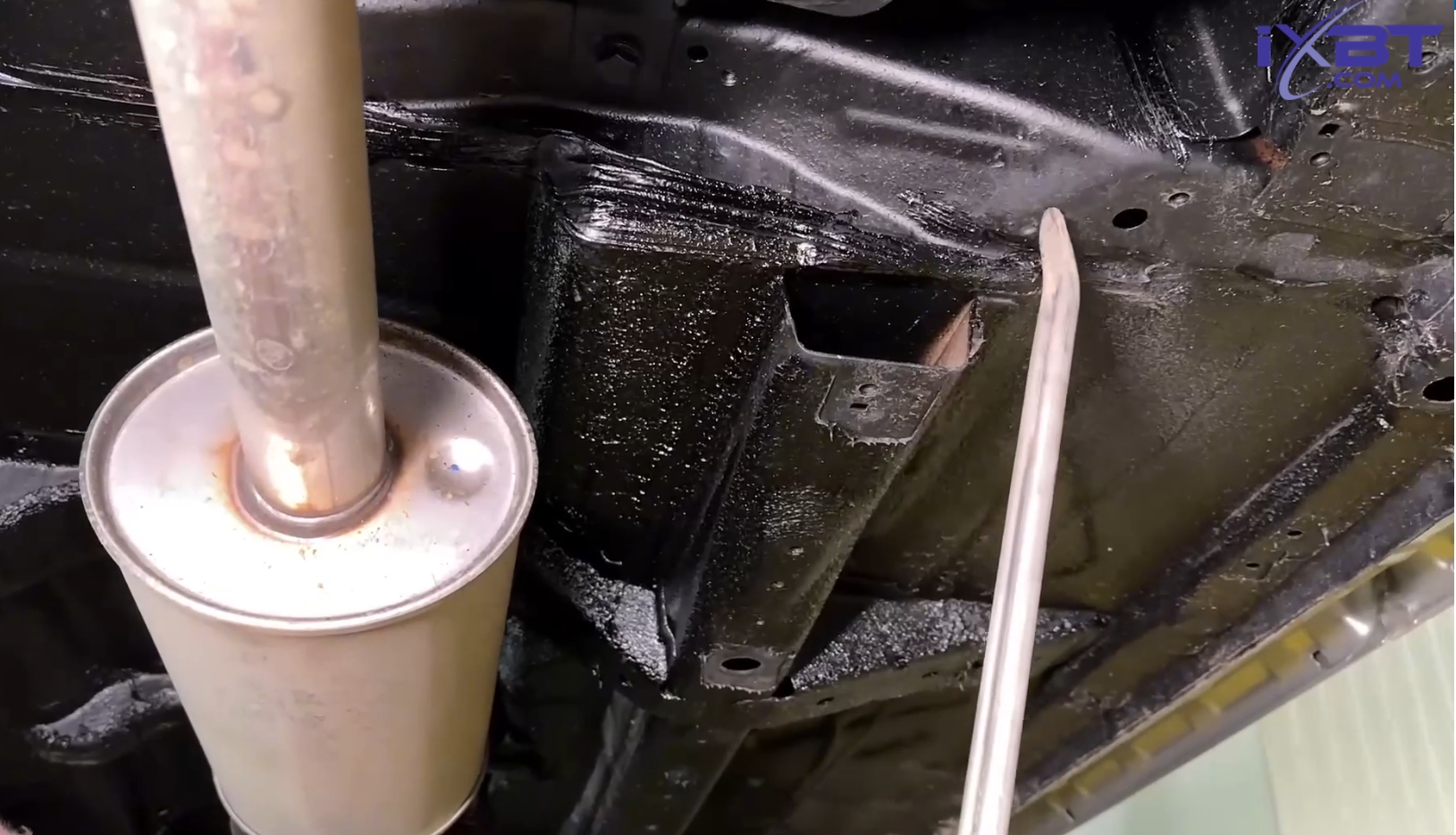

Это Толстый говорит. Посмотри еще раз внимательно на фотки м6 на подъемнике. У него лонжероны заканчиваются чуть дальше задней стенки резонатора, а дальше почти метр слегка профилированного листа. А на видео от толстого ясно видно силовое устройство внутри.

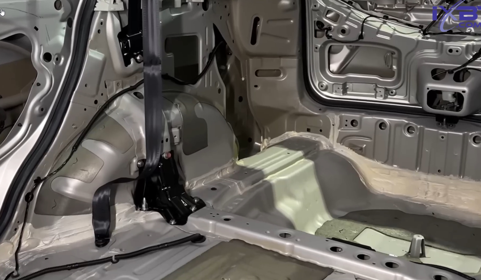

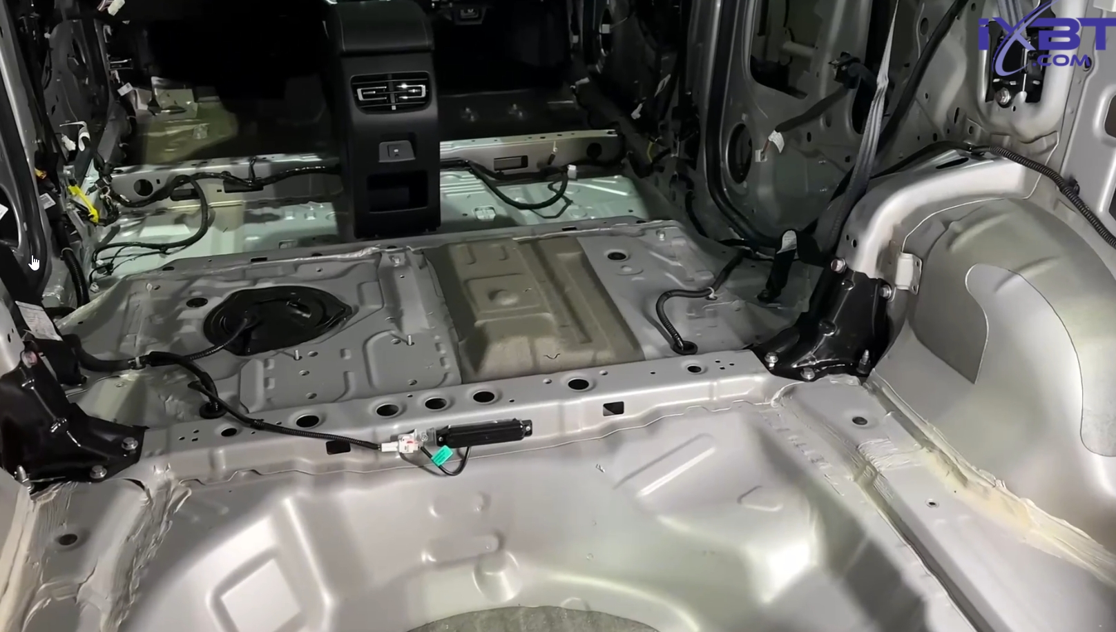

Они заканчиваются ровно перед баком. потом это скорее всего не силовой лонжерон а чтоб у пасажиров под нагами пол не гулял, Ты посмотри какие мощные пороги стоят, китайцы даже центральный тунель сделали маленьким. а над баком усилили накладками и выштамповкой (фото прилагаю). Да и конец лонжерона закрыт похоже там видно что что то сняли когда бак демонтировали.

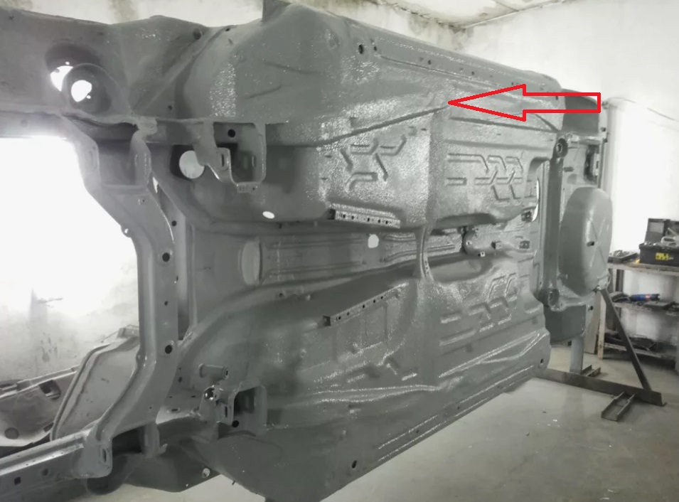

Вот на фото кузов мерседеса так там лонжероны вообще под сиденьем водителя кончаются ....
