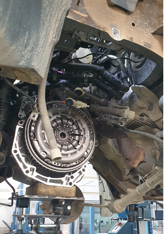

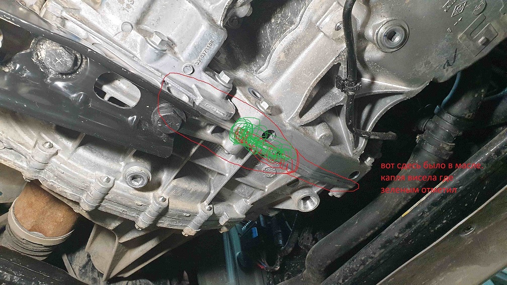

Доброго дня.Может не в тему.Была проблема с каплями масла на стыке ДВС и Коробки.В 22г устраняли по гарантии.(в январе23г.)Я гдето выкладывал,непомню.Дилер сказал что с коробки.Поменяли все сальники и даже выжимной новый поставили. Через 5-6 месяцев опять капля висит.Забил,по уровням все норма.Но как то напрягает.Может кто сталкивался?Думаю может это сальник коленвала.Тогда когда коробку снимали и я там лазил смотрел,в районе сцепления и маховика все было сухо.
