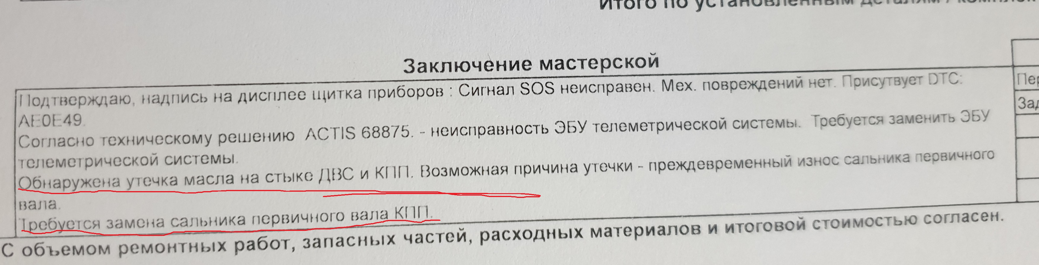

У меня тоже капало. По гарантии сняли коробку и выяснили, что течет из под поддона. В углах около коленвала.
Я уже обращался с этой проблемой в 23г устраняли по гарантии.Но не устранили.Сразу смотрел вроде устранили,а потом опять стало собиратся капли.Они решили что первичный вал.Снимали коробку.Меняли сальники и первичного вала и еще несколько и выжимной поменяли.Я и несмотрел больше.А сейчас всё,гарантии нет уже.А чтобы снять коробку пол машины надо разобрать,да и денег будет прилично стоить. У меня тоже подозрение что где то с поддона.Там два болта через кожух сцепления есть,вот один в масле.Может тоже с поддона капает. Думаю потеплеет,тогда займусь этим вопросом плотнее.Как поддон снимается? Кто то может знает? Или опять пол машины надо разобрать?
