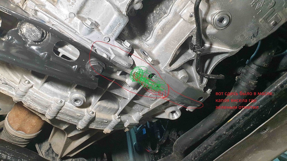

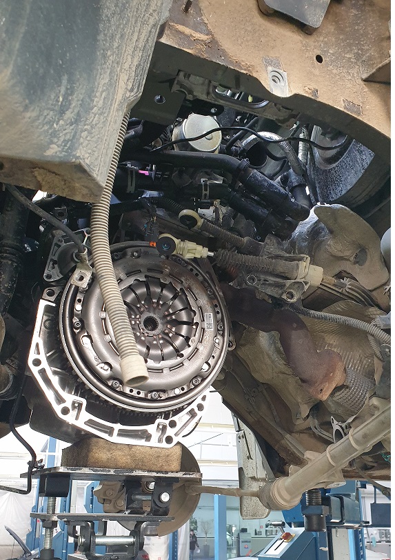

Спасибо Всем.. Мне по гарантии в январе 23г. меняли сальник первичного вала.коробку разбирать не надо (снимать надо).Снимается выжимной и доступ к сальнику есть.Грешили что в нем причина.К осени менял масло и капля масла на своем месте.Забил и ездил так.Но на нервы действует.Вот сейчас надо все заказать и опять снимать коробку.но уже будем досконально искать откуда течь.Есть варианты что из под прокладки поддона,тогда коробку не трогаю.Это если на 100% убедимся что прокладка.А если нет то надо все поменять.
еще говорят бывает со стыка раздатки и коробки.там 2 сальника меняют
вроде вот эти 331001830R нужно 2 штуки. 1 в раздатку,2й в коробку.
Так что возьму три позиции-сальник вала,сальник1-го вала,прокладку поддона и плюс два этих 331001830R (Но их еще уточнить надо такие или нет)
