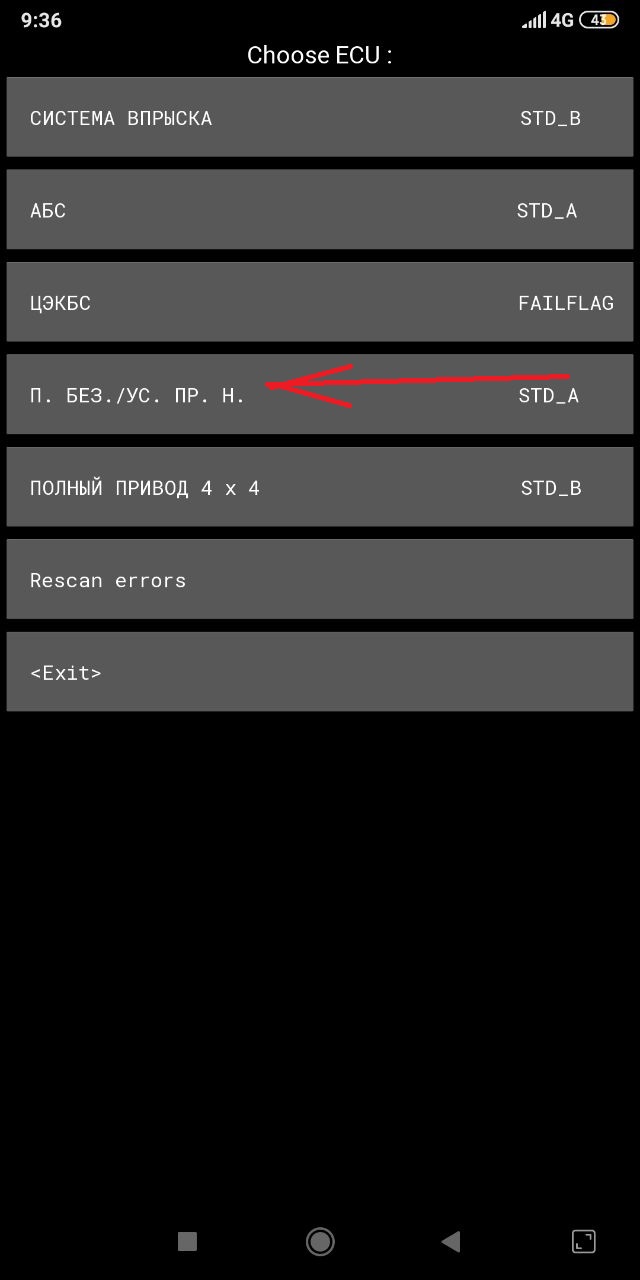

Через обычную ЕЛМ? Я там только параметры работы ДВС вижу))

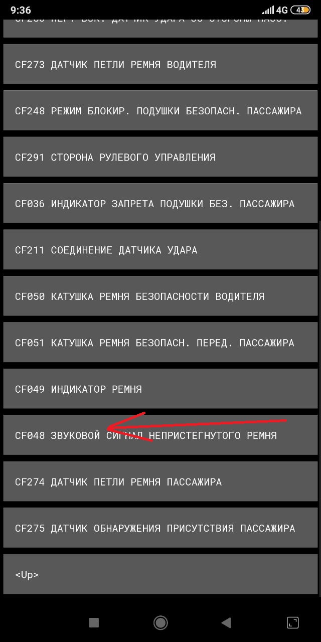

Да, конечно. В некоторых разделах полно параметров, которые можно поменять.
При нажатии на пункта (1й скрин), там нажать на раздел "CF:..." и в конце появившегося списка будет нужный.
