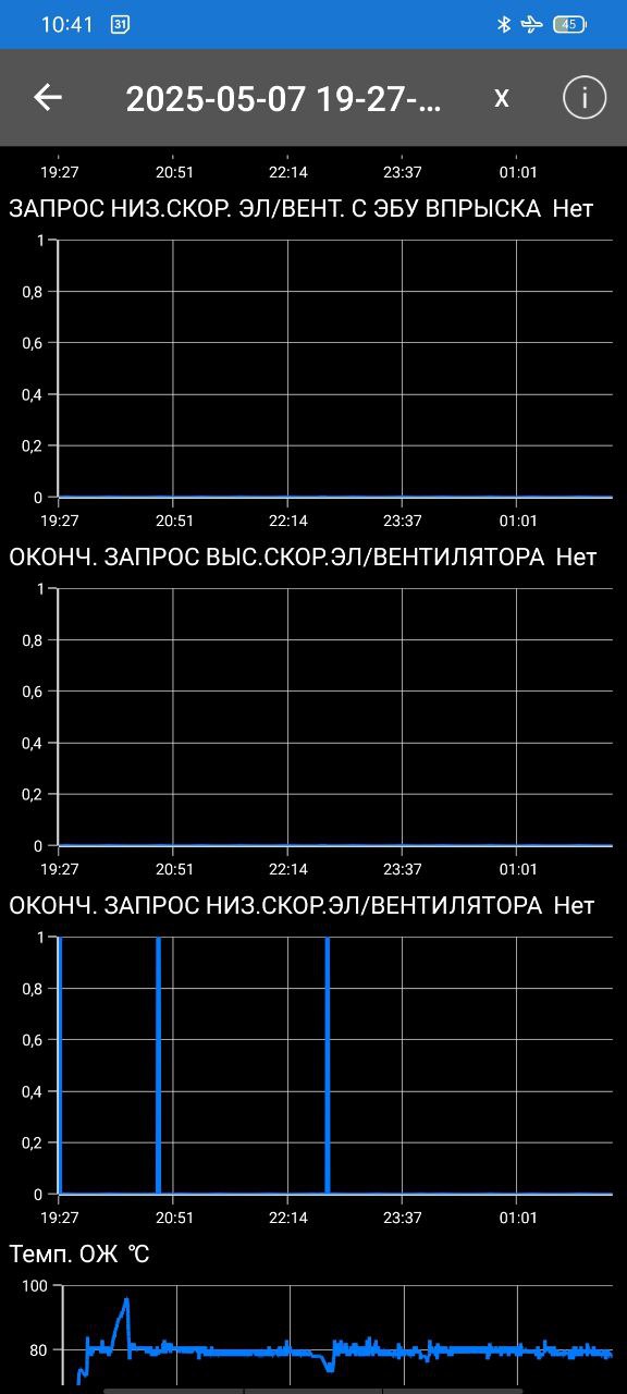

В общем вчера почему-то в сильные пробки не попал, только на 15 минутную. Температура ОЖ поднялась до 96 гр, но показатели не изменились. При включении зажигания единичка была на датчике "ОКОНЧ. ЗАПРОС НИЗ.СКОР.ЭЛ/ВЕНТИЛЯТОРА", но быстро исчезла (как раз фото смартфона с 1кой сразу после включения зажигания). Там же появлялась 1ка когда дважды кондей включал. Но на улице было не жарко +13 потом опустилось до +5. Может поэтому другие датчики ничего не показали.
Сегодня ещё поездка, из Воронежа, днём будет теплее, может получится с кондеем посмотреть и в какую-то пробку попасть.
