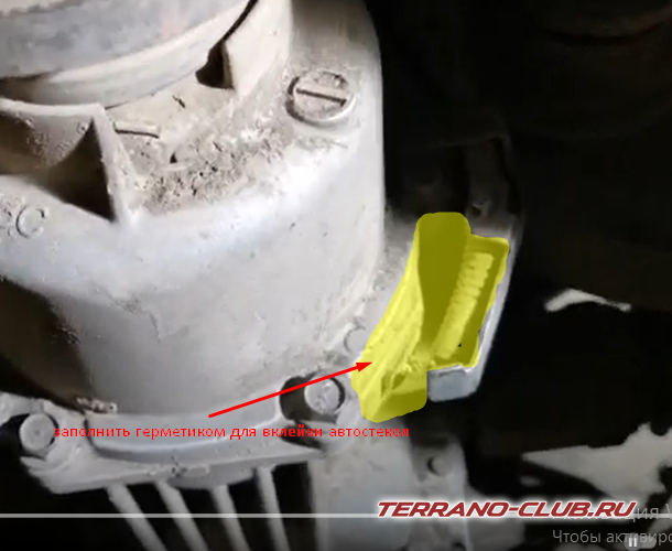

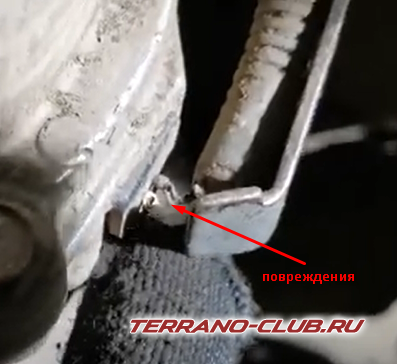

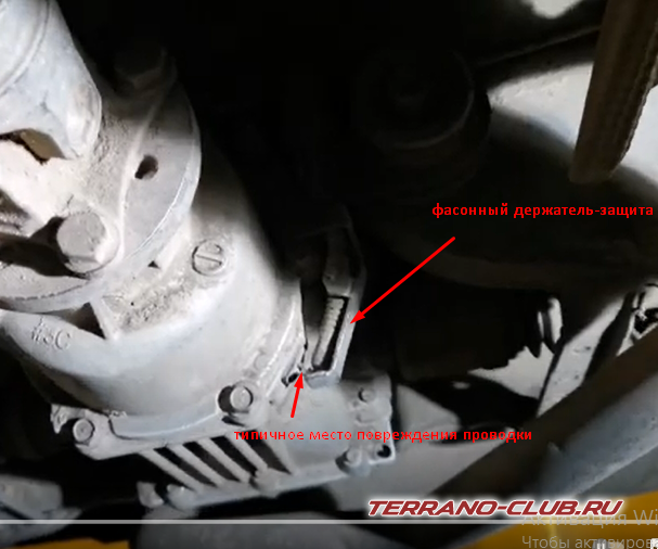

А провода рекомендую защитить проверенным мной способом:
