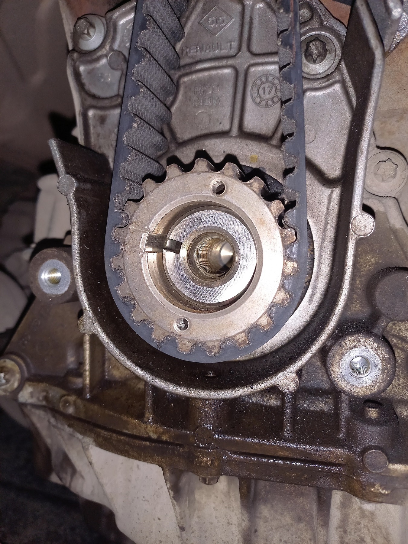

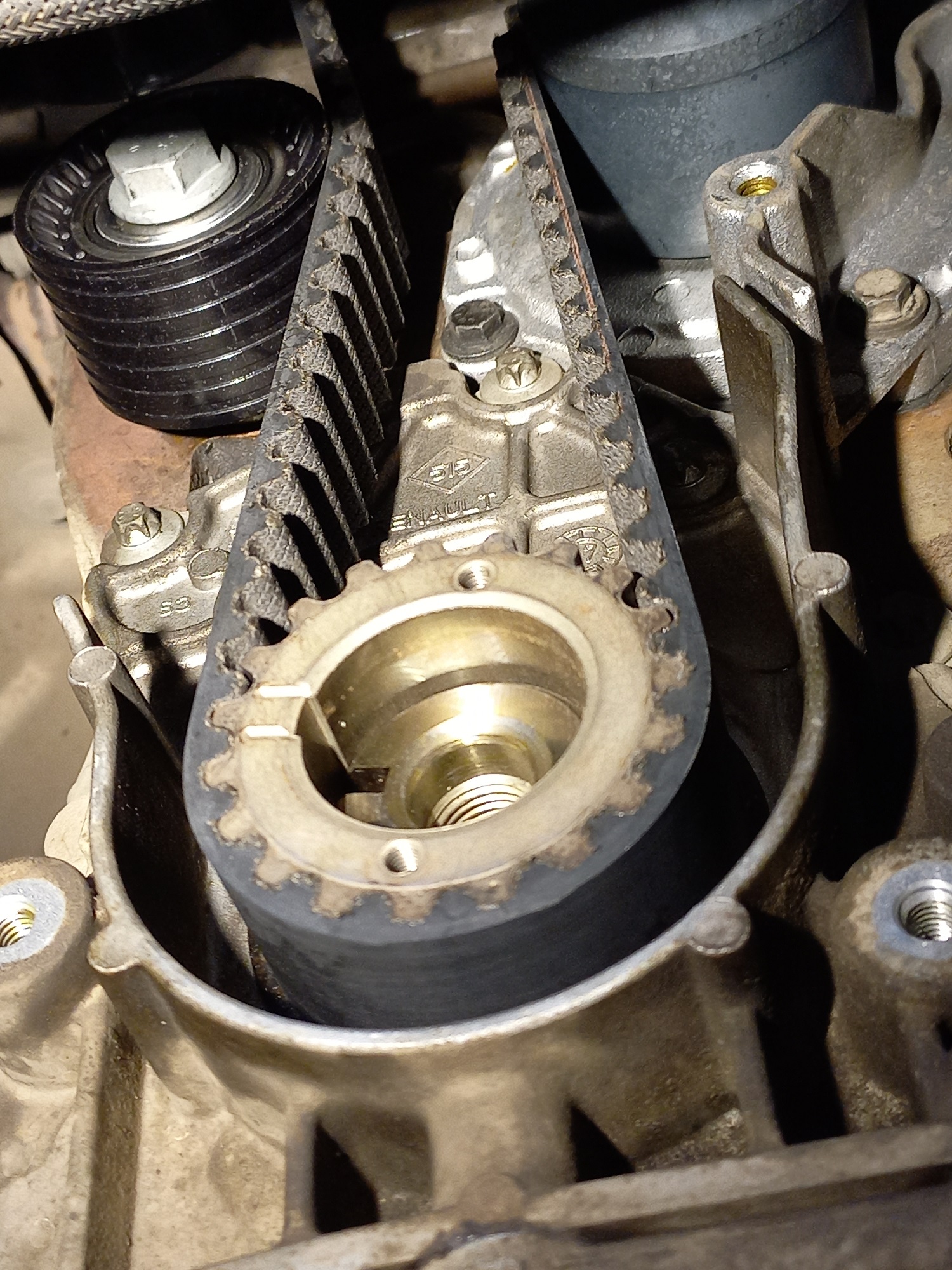

Тут недавно писал про подтеки антифриза за шкивом КВ. Оказалось, дело не в помпе и не в антифризе. Сняли нижний пластиковый кожух, закрывающий ремень ГРМ , заглянули внутрь - там помпа сухая совершенно, прокладка и болты тоже. Течет передний сальник коленвала, хотя на момент замены ремня ГРМ две недели назад он был абсолютно сухой, и менять его не стали... Теперь придется лезть туда еще раз

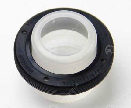

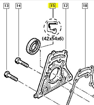

Мастера на СТО утверждают, что на моторы F4R с завода могут ставиться два типа сальников - обычный 13 51 094 70R, с пружинным кольцом, который бьется как оригинал по схеме в автодок, а другой тип - без кольца, из материала PTFE, с палстиковой втулкой для монтажа, по аналогии с сальником впускного распредвала. Такой тип сальника сложенее снять/поставить, но сидит он плотнее и держит лучше. Так вот мастер рекомендует поставить именно такой, из PTFE, но каталожного номера я не нашел . Может кто ставил себе, подскажите номер оригинала?
