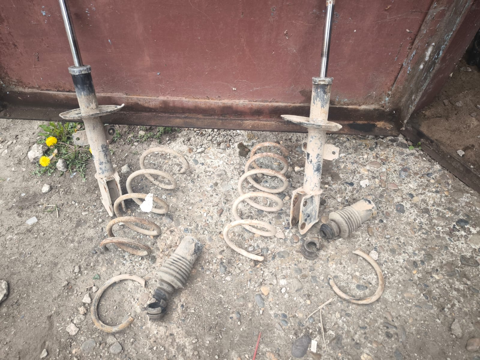

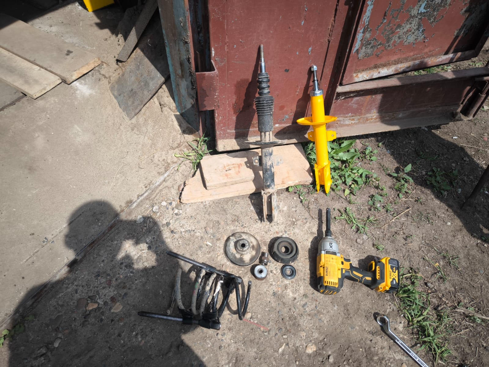

Всем привет. Этой весной обнаружил, что лопнули обе передние пружины Фобос 1.6. На 3 года их хватило, хреновые дороги тоже присутствуют, 1-2 раза в месяц ездию в Кировскую область, в деревню, крайние 35 км асфальта нет, лесные, полевые грунтовые дороги, ямы, кочки. На замену купил оригинальные 540105761R. Один передний аморт тоже под замену оказалось, купил сразу два Sufix SU-1147. Пыльники-отбойники оказались порванными, на замену купил Zekkert SM3001. Аморты спереди и сзади Kayaba, ставил в августе 2021, хватило примерно на 60-70 тыс.км.
Заодно решил перебрать задние стойки. Купил два задних амортизатора Sufix SU-1148. Пыльники вроде целые, не стану пока менять. Пружины вот думаю какие назад поставить, сейчас стоят б/у передние, пробег 150 тыс.км у машины (с августа 2017). Спереди и сзади лифт, проставки 3см. Вот думаю если назад поставить новые оригинальные 550201456R, не будет ли их маловато, может купить ещё две оригинальные передние 540105761R и поставить назад, но боюсь задницу вверх сильно задерёт
