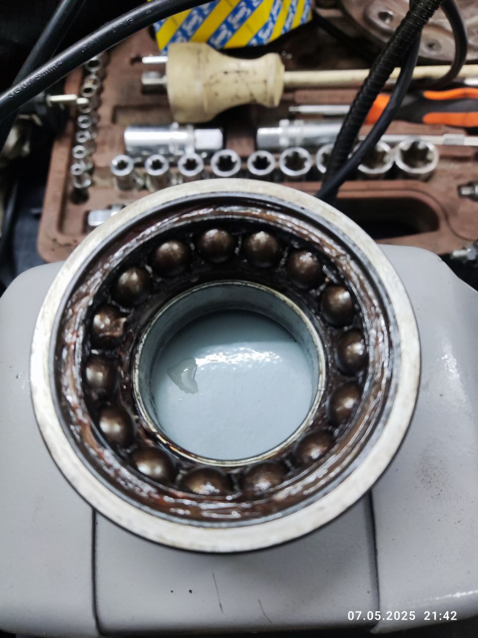

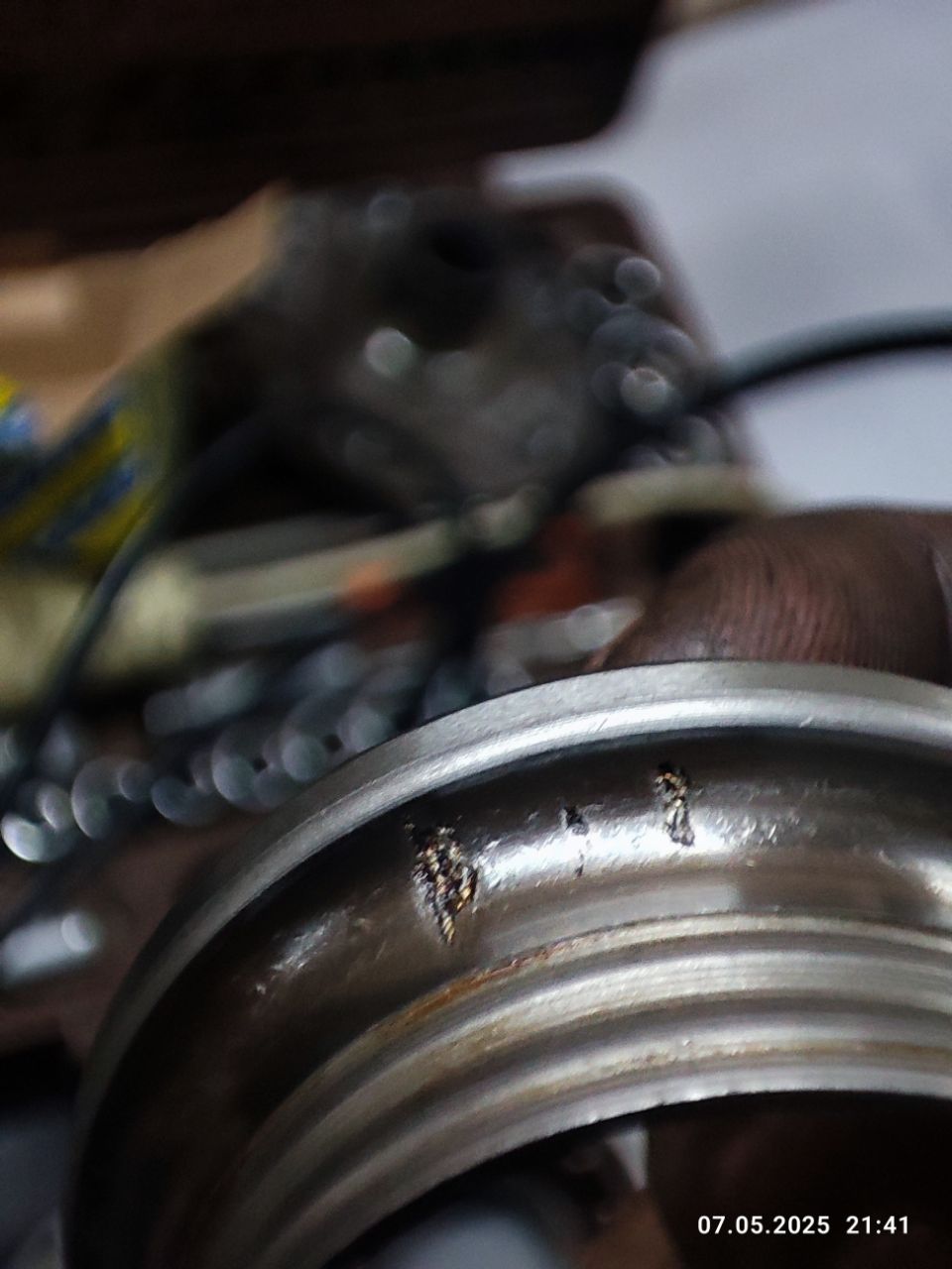

Вот сейчас у меня и задний правый Eljin начал гудеть. В запасе есть SNR.
У элжина внутренние обоймы тоньше чем у SNR, возможно что дохнут они от слишком сильной затяжки ступичной гайки от руки (600 мм воротком). Хотя не факт. У заднего левого ряд со стороры шруса был в идеале, а вот наружний ряд со стороны улицы выглядел плачевно.
А СНРу перетяжка не страшна, скорее резьбу на шрусе или в гайке слижет. Либо шайба лопнет.
