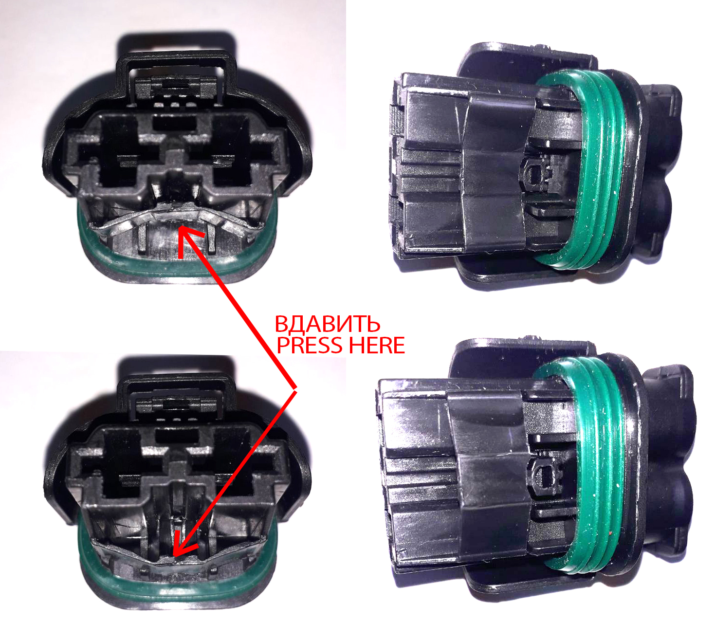

Разъем приехал. Попробовал примерить - не влез, с горяча написал тут, что не он. Однако ошибся, надо вдавить перемычку (никогда такого не видел), и разъем прекрасно подходит.
