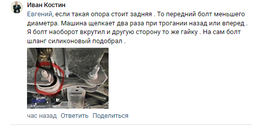

Сообщение от Евгений Кузнецов
есть стук щелчок, хз как назвать, и именно когда начинаешь движение в противоход наката до момента полной остановки, периодически слышу при трогании в небольшую горку. Грешу на опоры двс или КПП, но ничего там не нашел.
Вот, может твоё, и у автора тоже.
