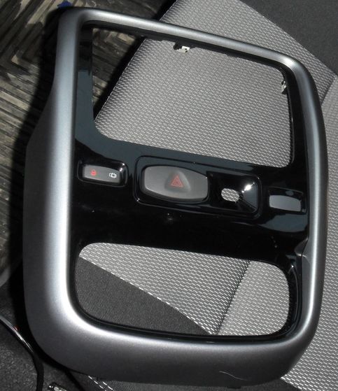

снимаем декоративную накладку. она состоит из двух частей, снимаем не разъедения их:
вид без рамки:

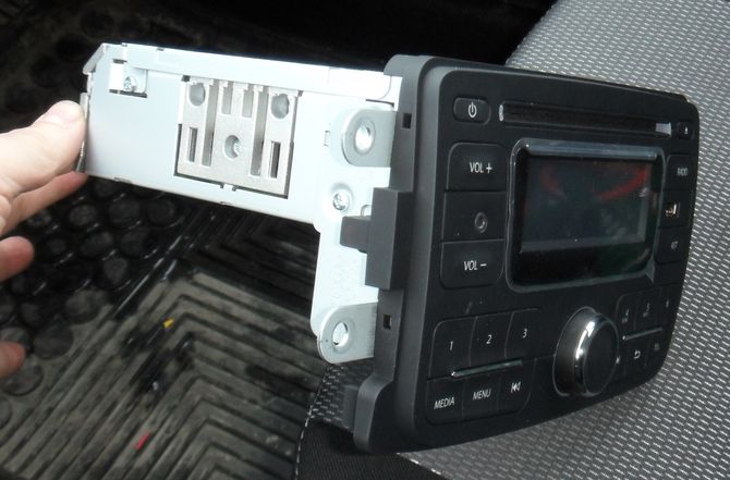

снимаем магнитолуу. от двух дин одна тока передняя панель:

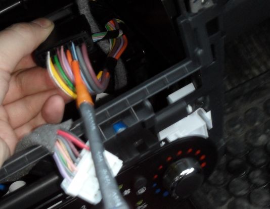

вид без магнитоллы. достаем интересующий нас разъем:
перезаем голубенький провод, то что идет из жгута изолируем, а то, что идет в разъем подключаем на желтый провод прикуривателя.
собираем и смотрим что получилось.
