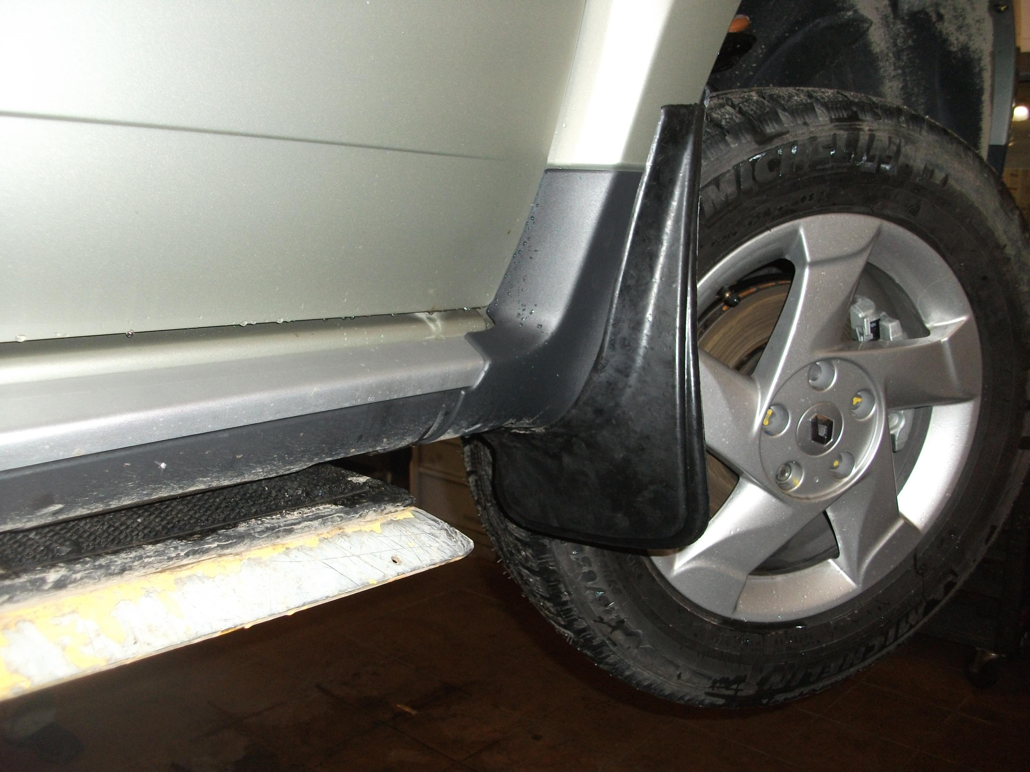

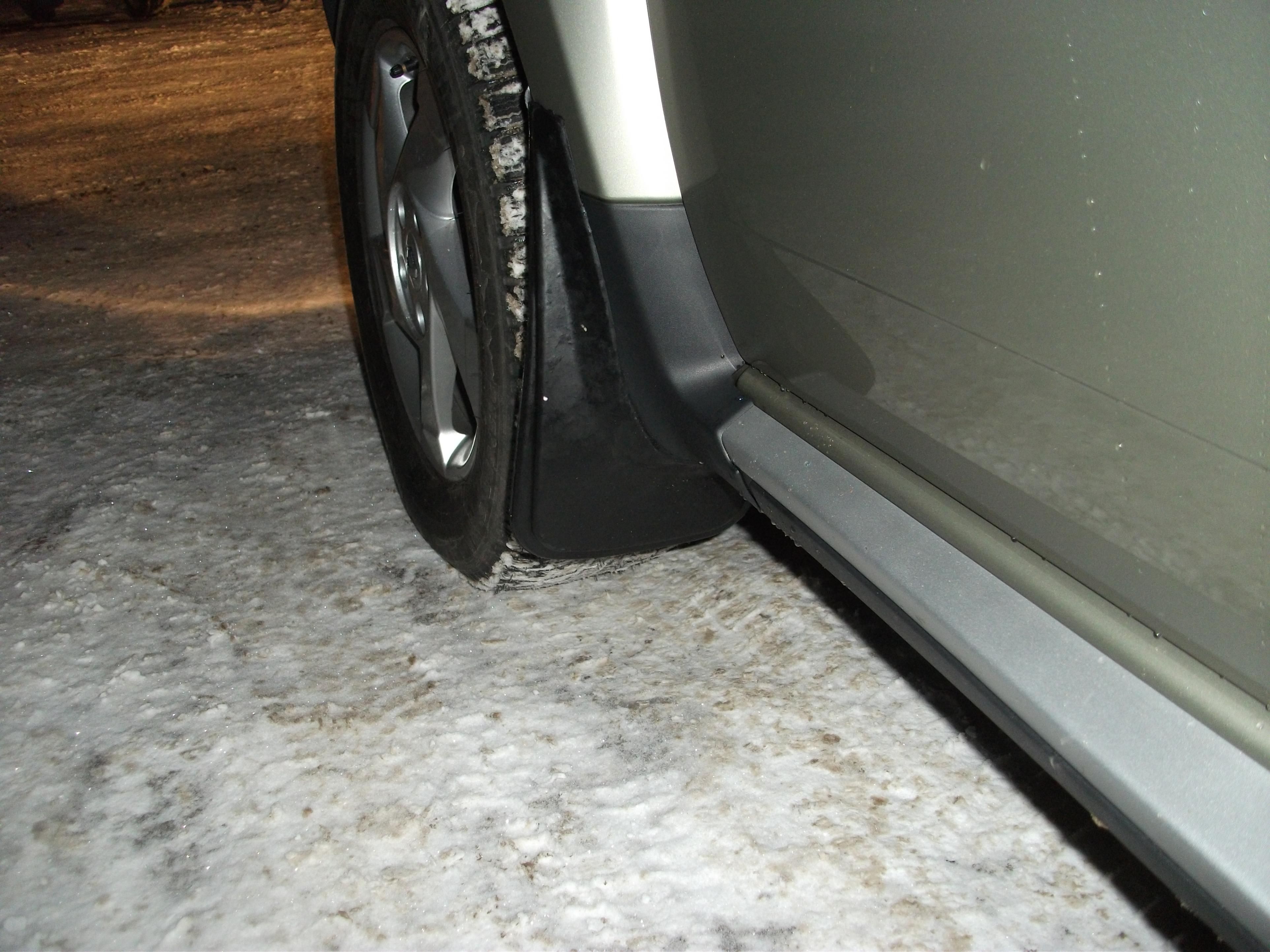

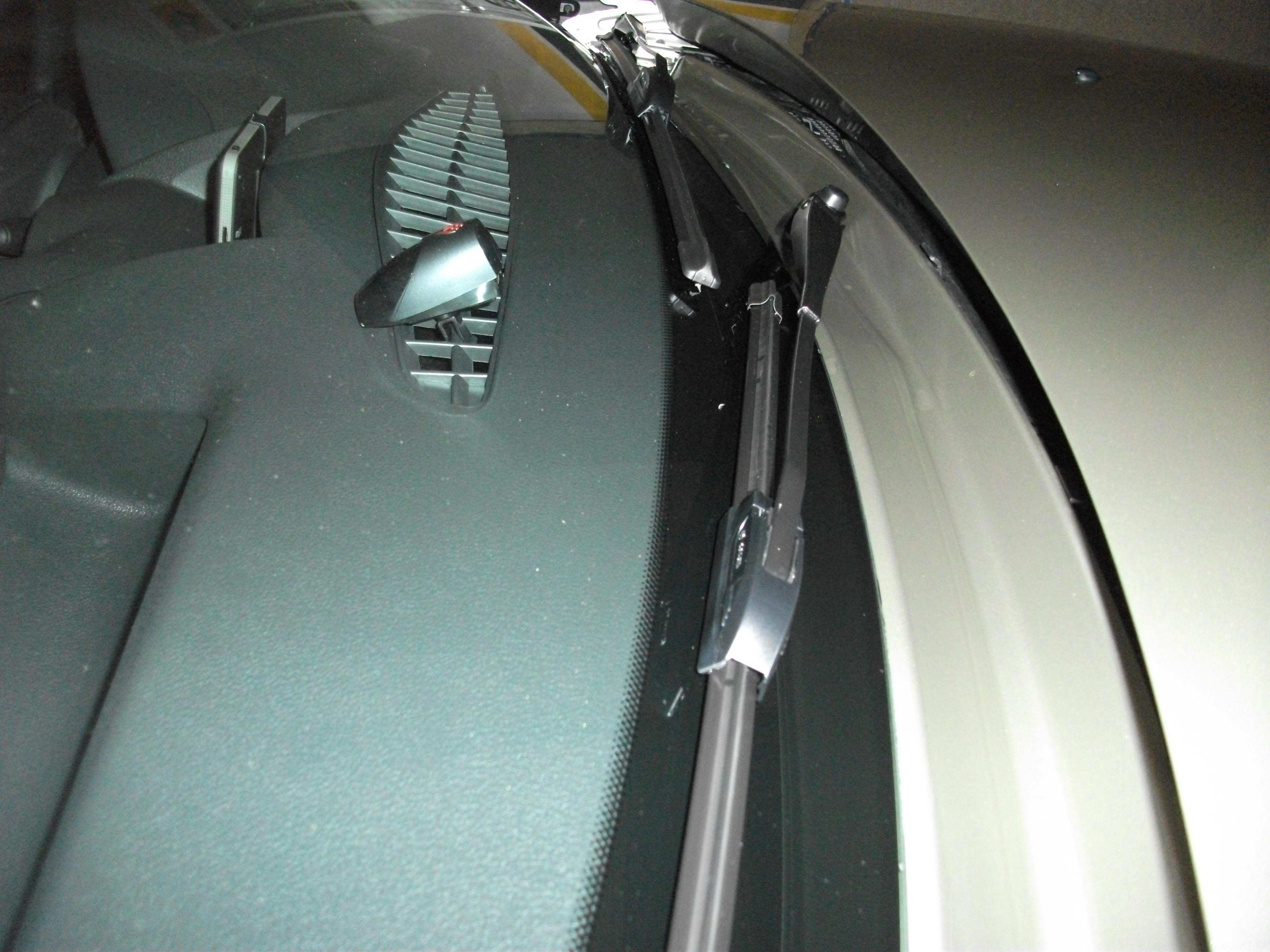

Как и обещал выкладываю фотографии замены брызговиков и установки безкаркасных щеток. На счет щеток (60-53) я бы поставил еще большего размера (65-58 или даже 60) они лягут нормально, учтем при следующей замене. Брызговики- посмотрим как с ними будут дела, нет, так будем искать подлиньше (цена стоимости 100с копейками) Всем привет!

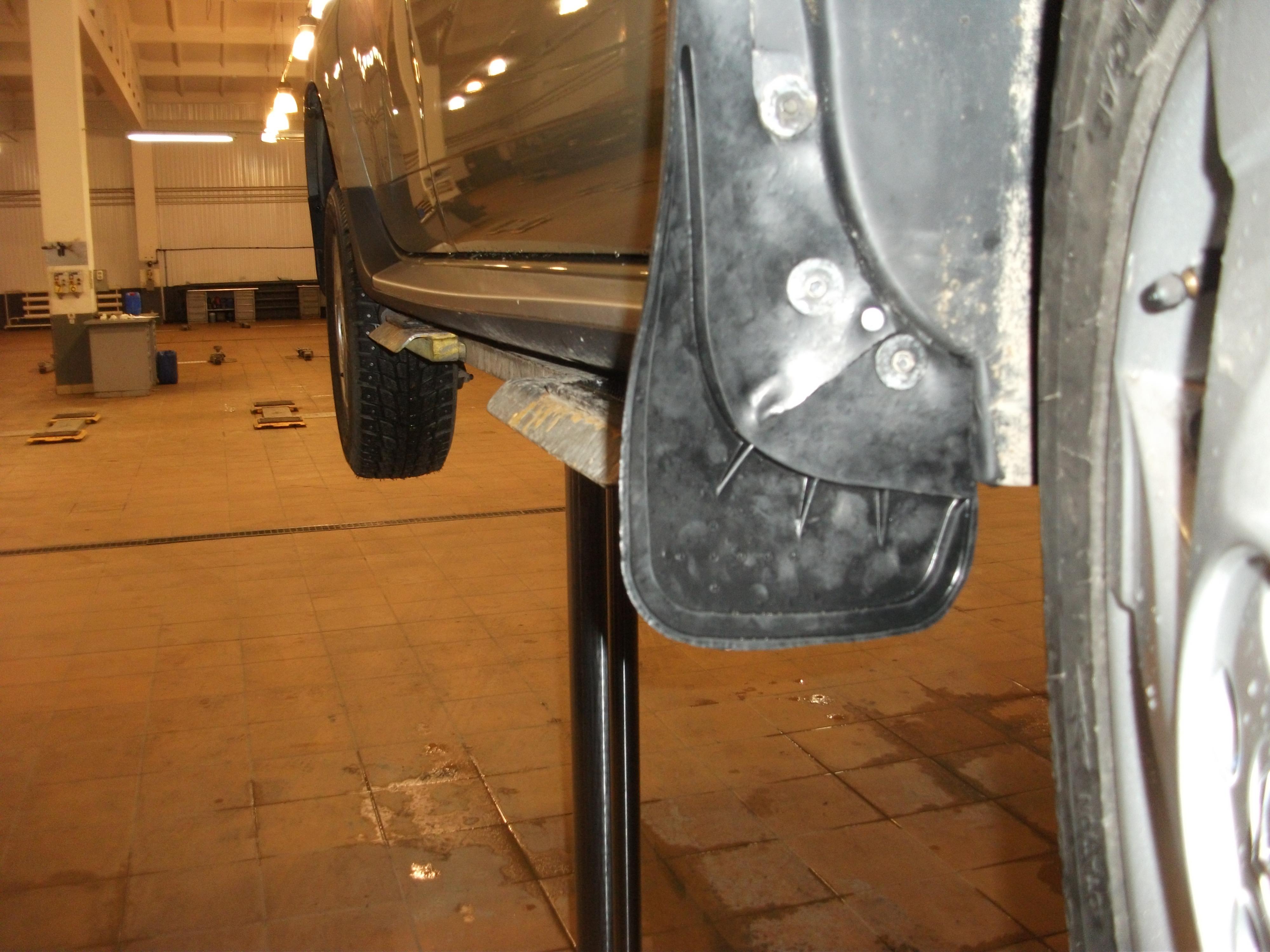

Четыре варианта установки брызговиков Элегант-4
1. На коленке. Крепится сверху штатным саморезом подкрылка. Встает криво.
2. Установка у дилера. Прямо. Но оставлен уголок.
3. Самостоятельная установка с вырезом угла. Стоят ровно.
Последний способ описан здесь (ссылка уже была)
4. Ещё один вариант установки.
Отличия:
  • У меня установлен почти так, но установлен ровно. Брызговик достаточно мягкий, чтобы натянуть и установить ровно. Главное начинать установку сверху-вниз.
  • Уголок сверху прилегает плотно, так как изнутри срезал лишнее у брызговика.
  • Угол не вырезал.
Дополнительно, на всякий случай, наклеил на крыло прозрачную пленку, в месте соприкосновения с брызговиком (кусочек приблизительно 3х3см).
