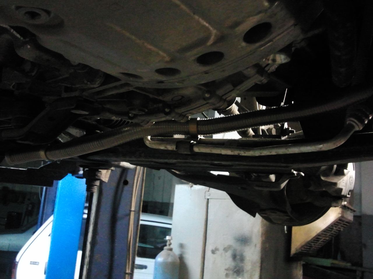

прокладка системы выхлопа:

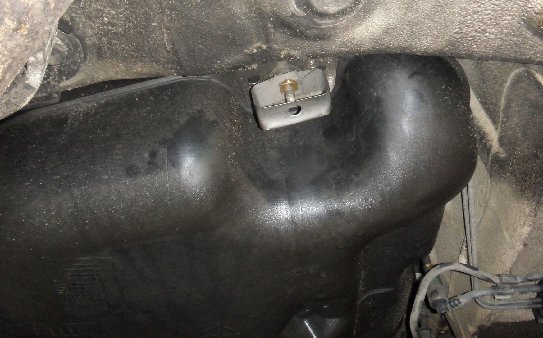

на бак ставим кронштейн для насоса топлива:

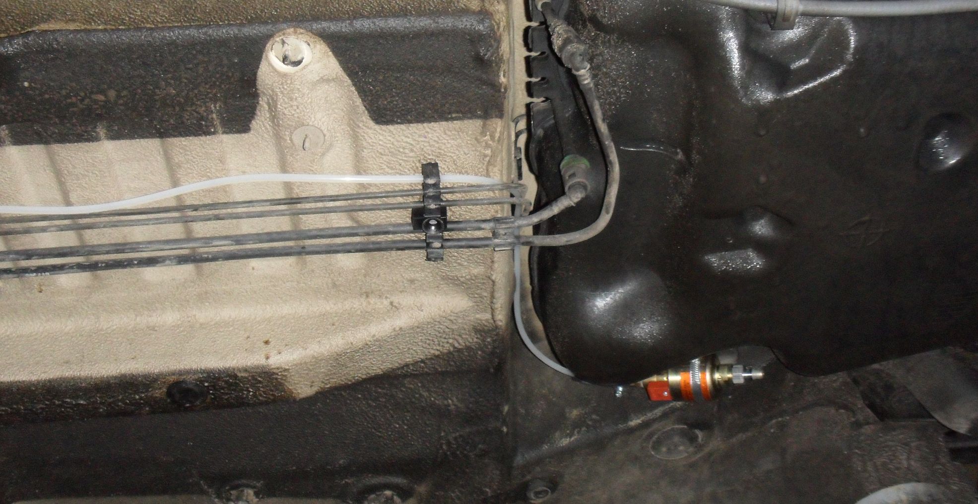

ставим насос и тянем магистраль:

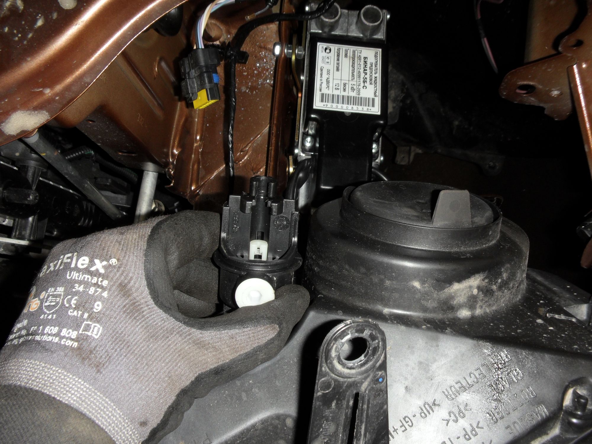

отсоеденяем корректор и электроразъем фары и . корректор тросовый, затем снимаем фару (3 болта)

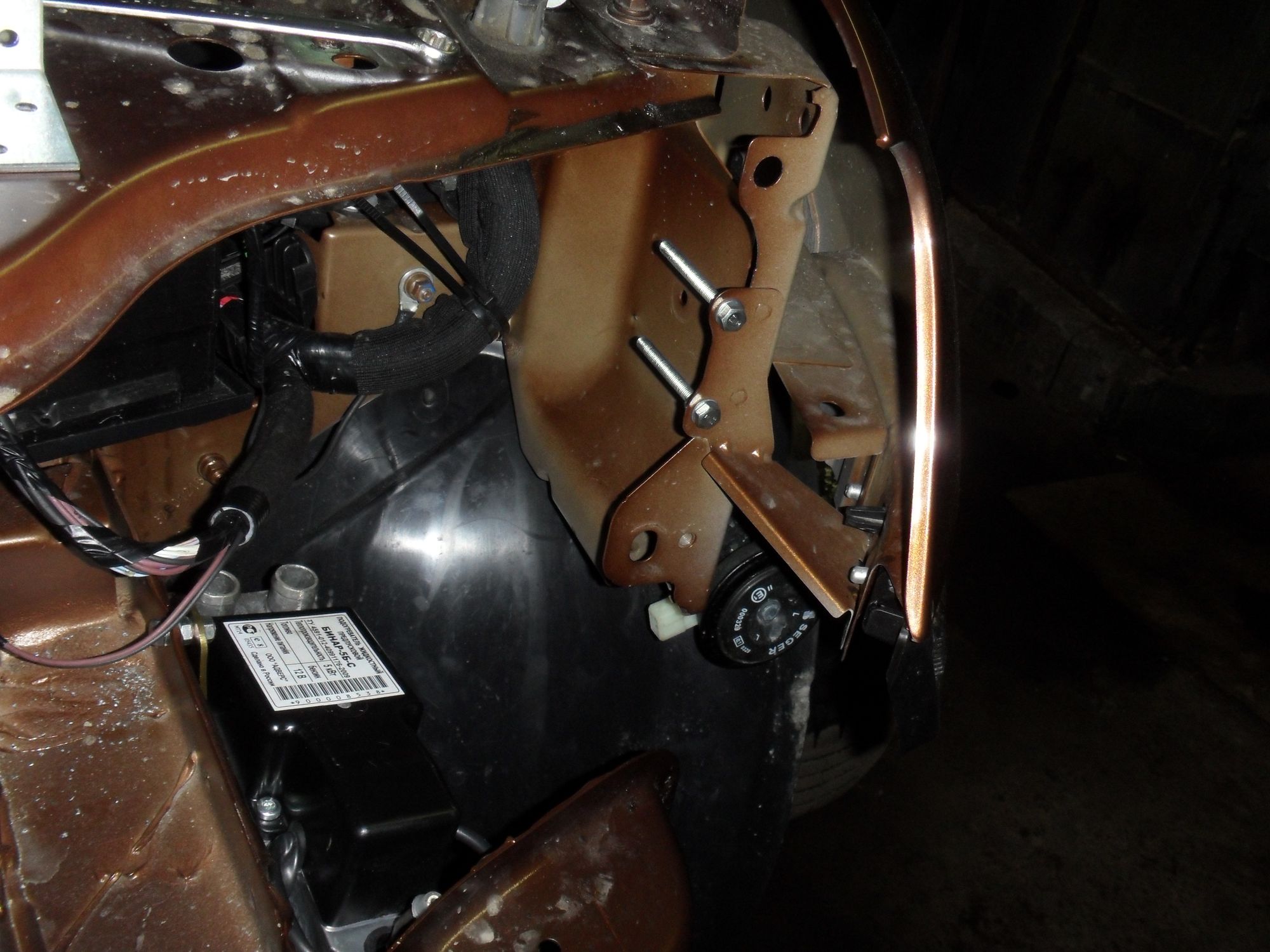

вкручиваем 2 болта м6х90
