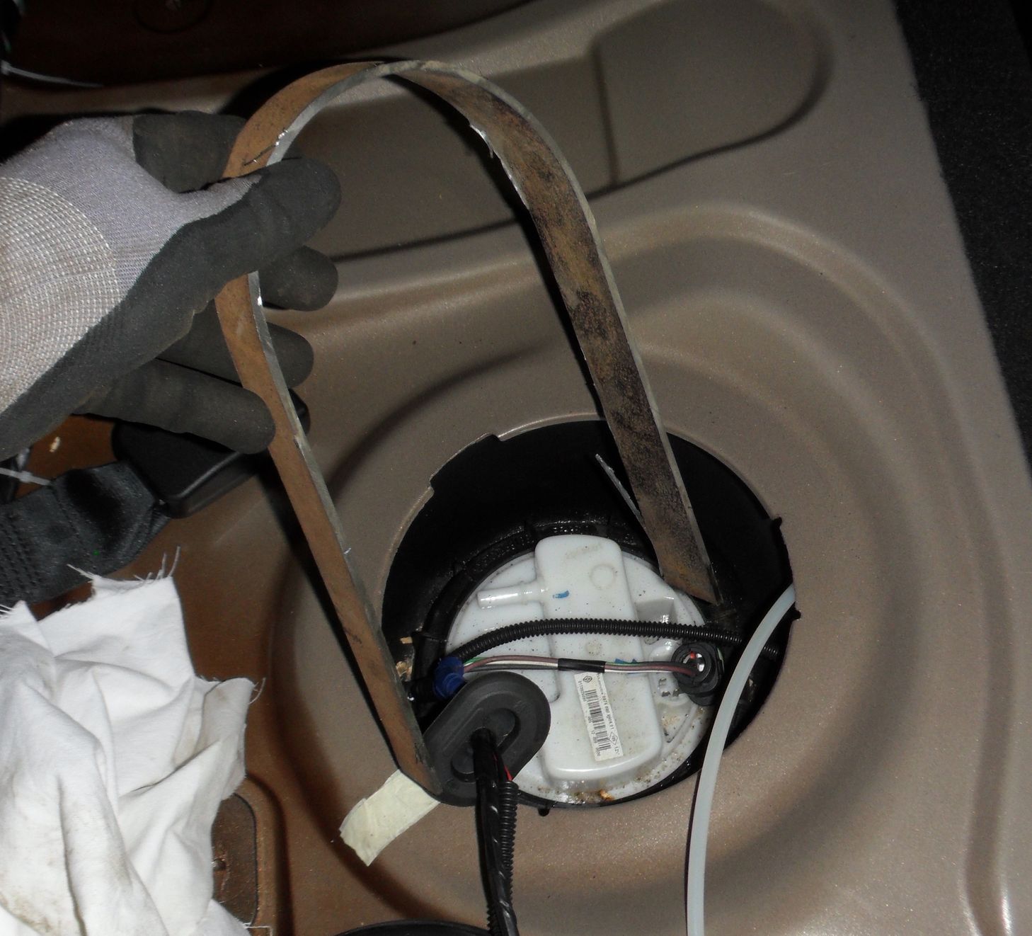

был изготовлен вот такой ключ.

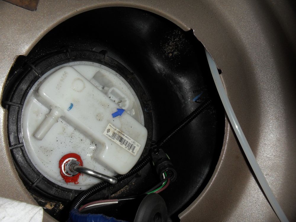

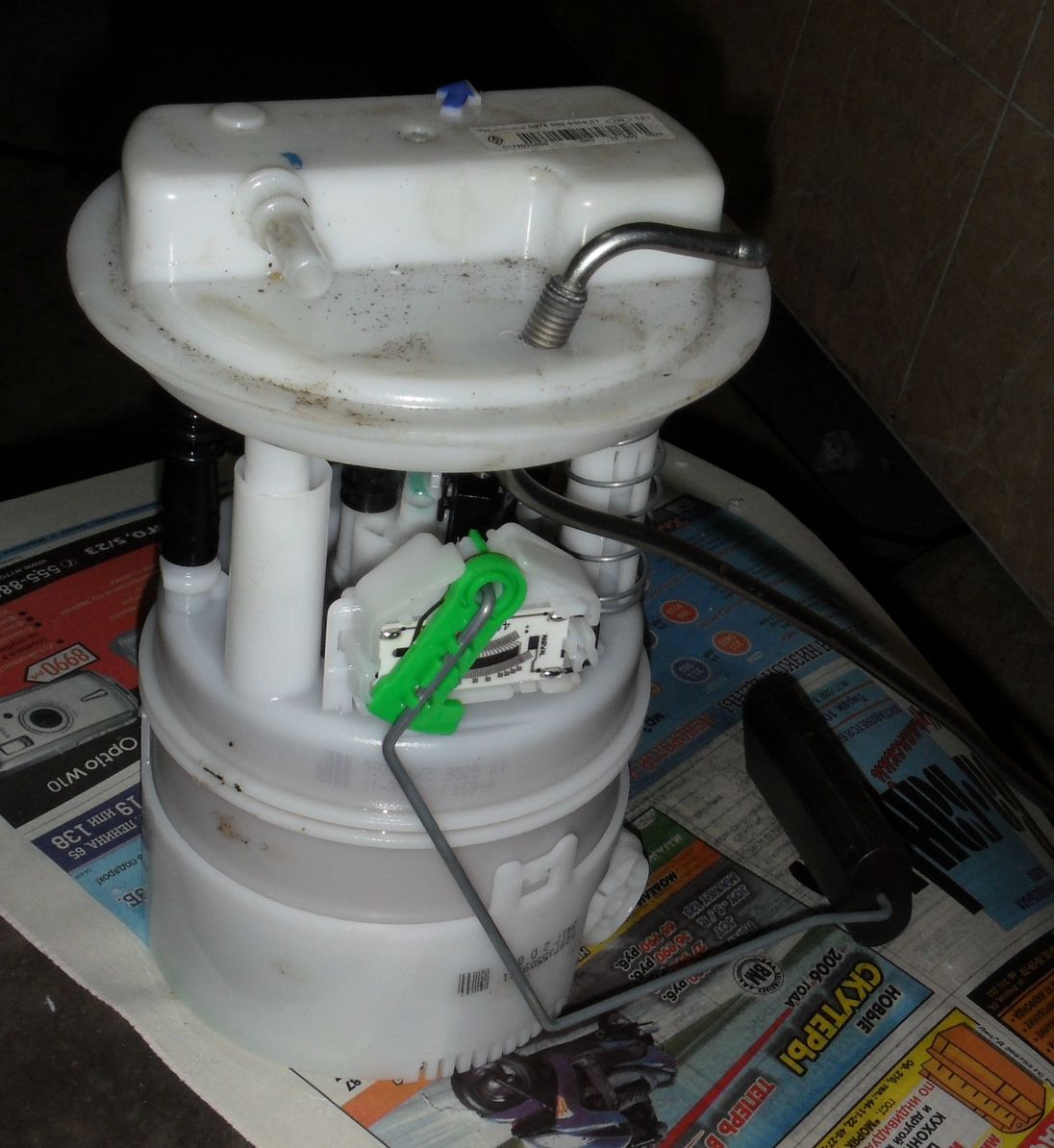

откручиваем обалденную гайку и достаем блок бензонасоса, сверлим отверстие 8 мм, вставляем трубку бензозабора:
все устанавливаем обратно, закручиваем, совмещая стрелки. не забываем всё что было отключено подключить. фотку сделать забыл :
