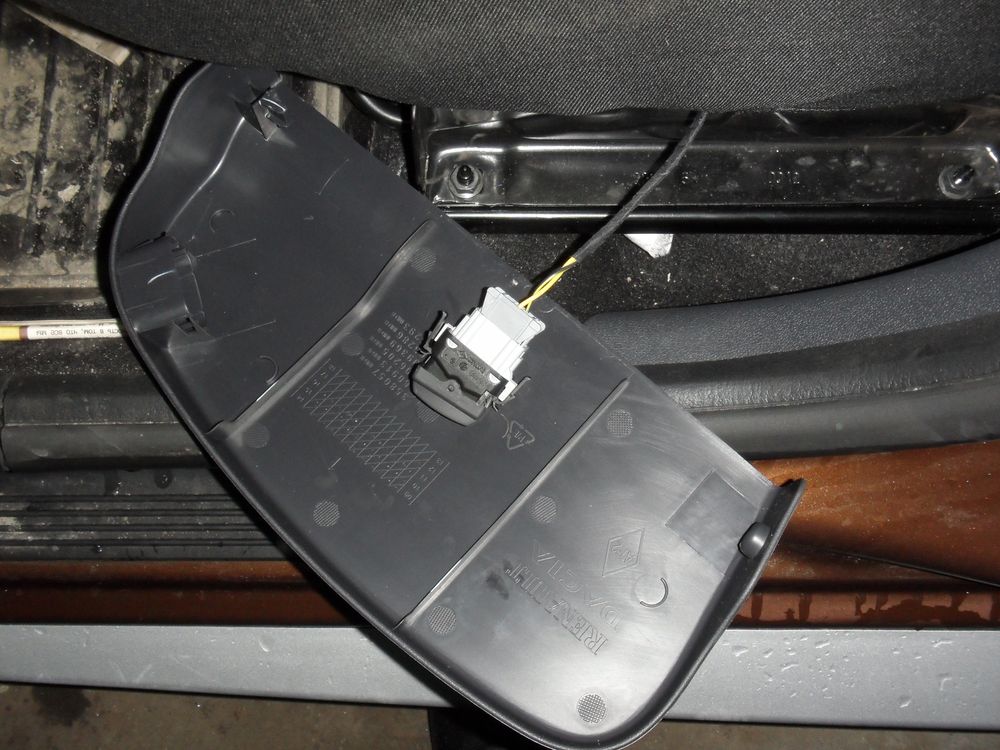

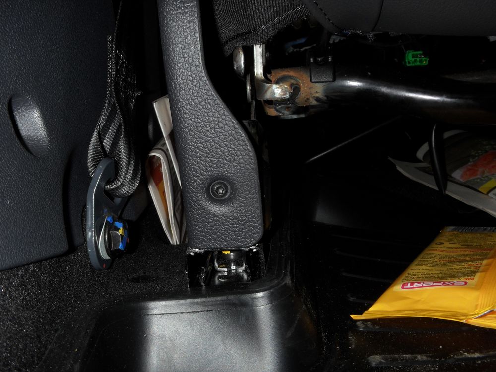

выкручиваем винт сзади, со стороны двери.

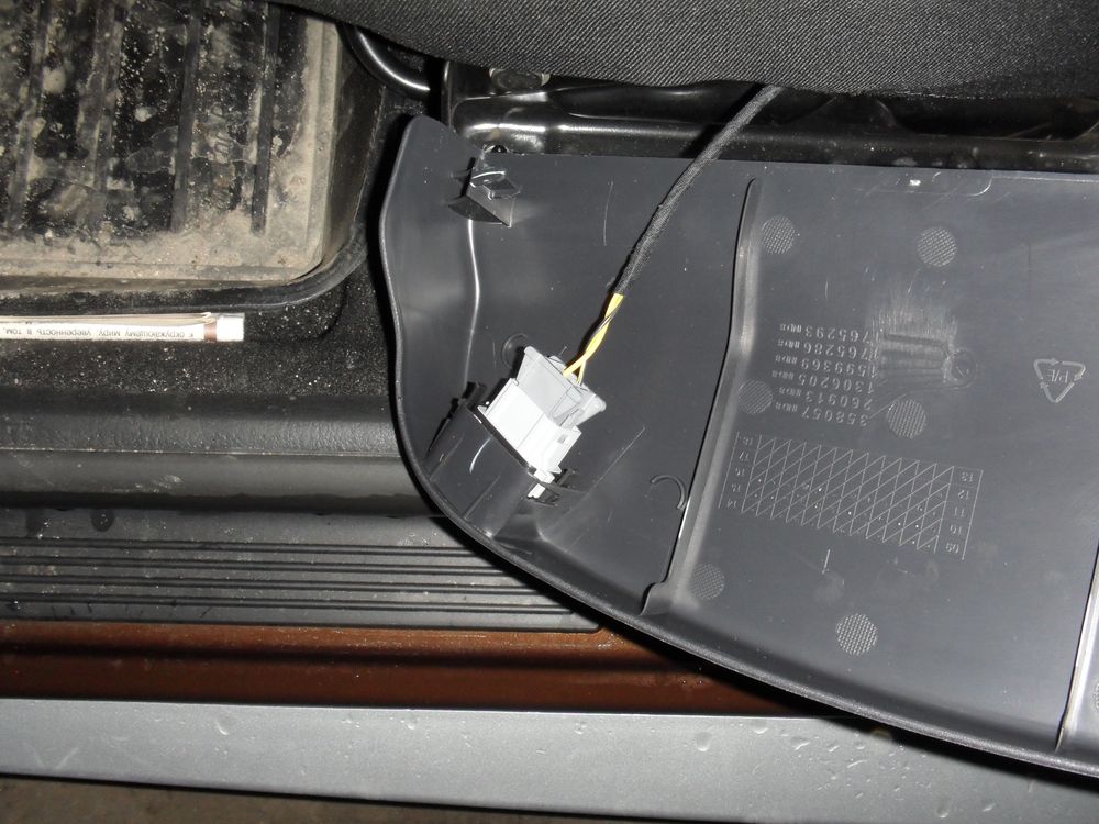

накладку двигаем по ходу машины и снимаем
достаем выключатель

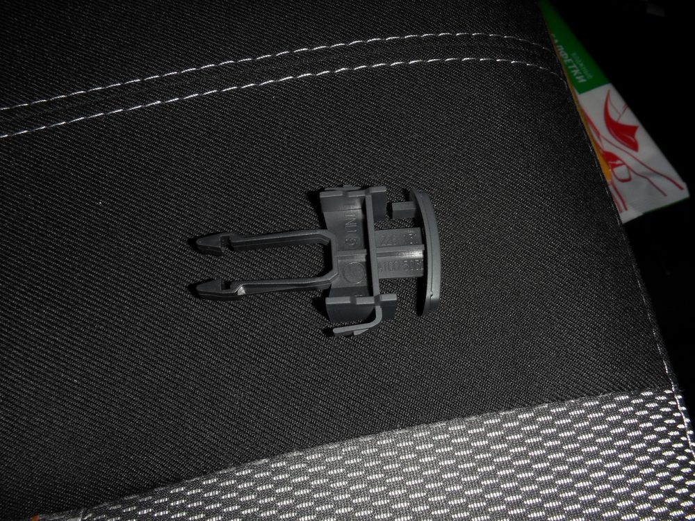

заглушка, снятая с места, куда будем переставлять выключатель попогрейки

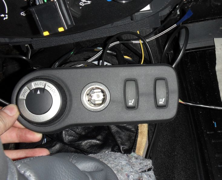

провода удлиняем, просовываем под коврик, ставим. вот как получилось .
