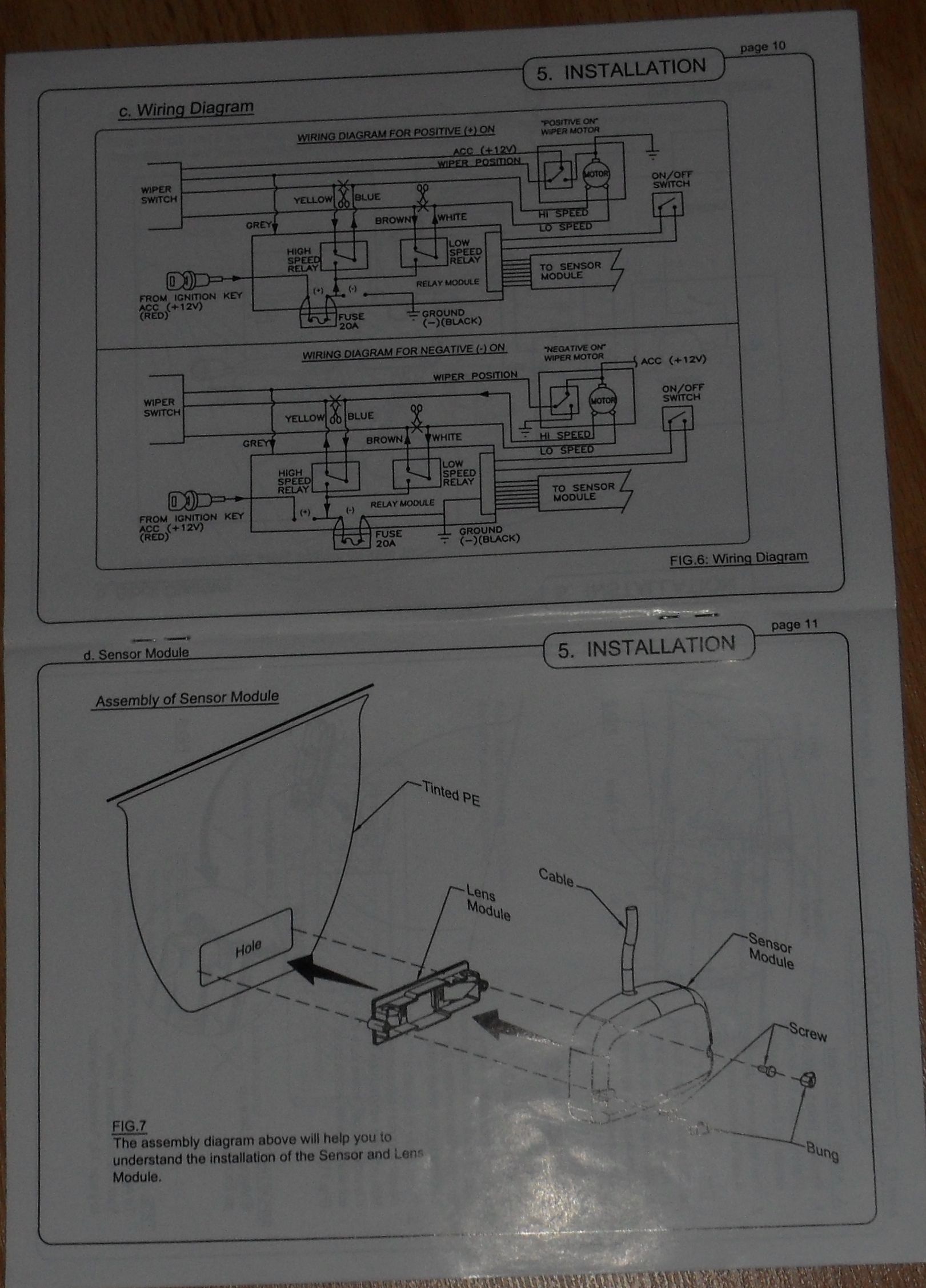

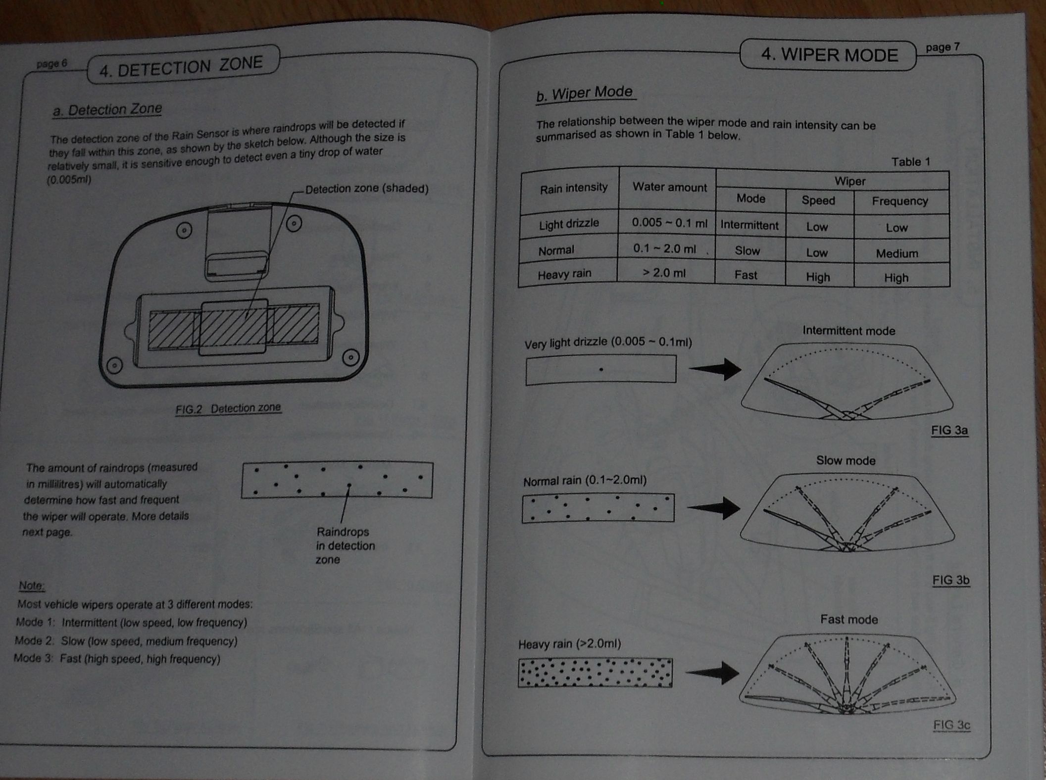

купил датчик дождя. все удовольствие 2500 руб. пока ток фотки и пара страниц мануала.
буду ставить напишу что получилось.
из чего состоит:
и мануал:
