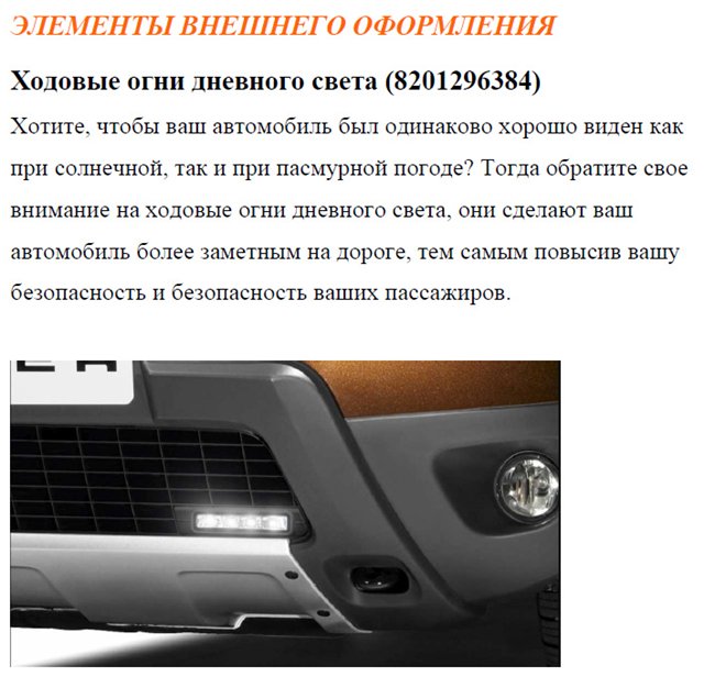

К сожалению у Вас не по ГОСТ.
Там где они у вас установлены:
1. расстояние от края габаритной ширины транспортного средства более 400 мм (там почти 500)
2. и расстояние между внутренними краями двух видимых поверхностей у при такой установке гораздо меньше ГОСТовских 600 мм.
Да, ты точно прав, был еще вариант вот такой, но мне больше вверху понравилось, да и внизу больше вероятности их водой залить, оторвать и повредить
Как считаете в гаи и на тех осмотре не прикопаются?
